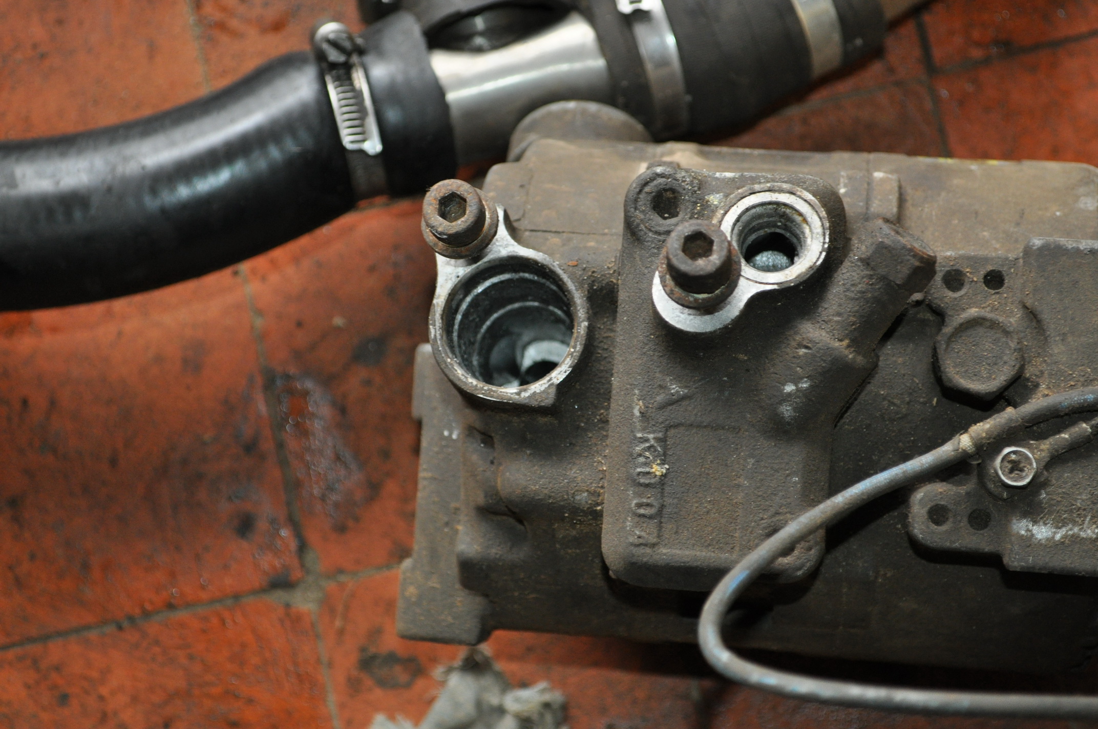

сегодня наконец то раскидал свой гараж и пофоткал немного барахла, собственно кому что надо от 4.2, пишите-звоните.. завтра тащу эску на галстуке со стоянки в гараж и начинаю крутить гайки...
немного фото....
