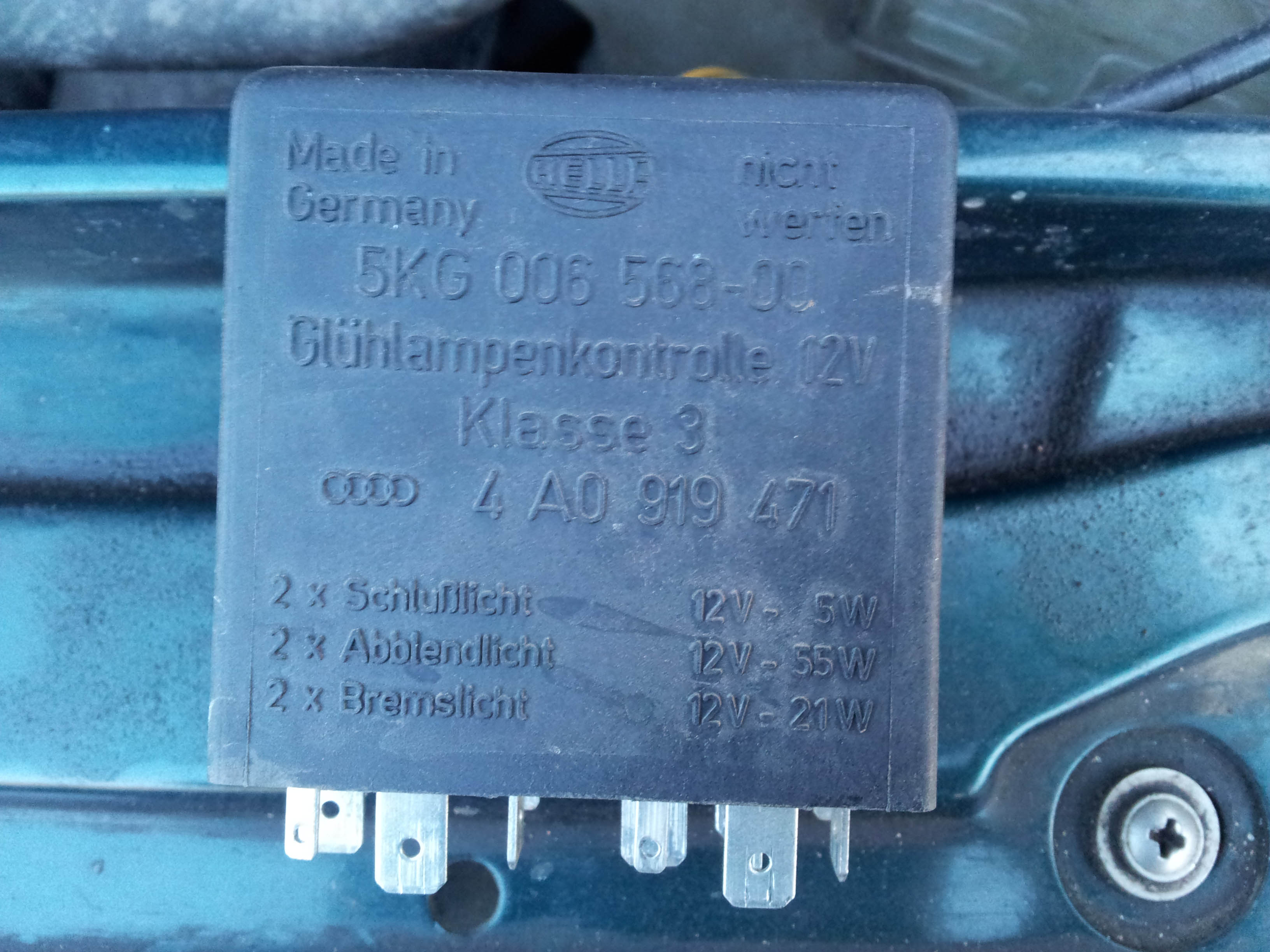

SPORTiVE
Сообщения: 150
Зарегистрирован: Вс окт 23, 2011 1:30 pm
Сообщение SPORTiVE »

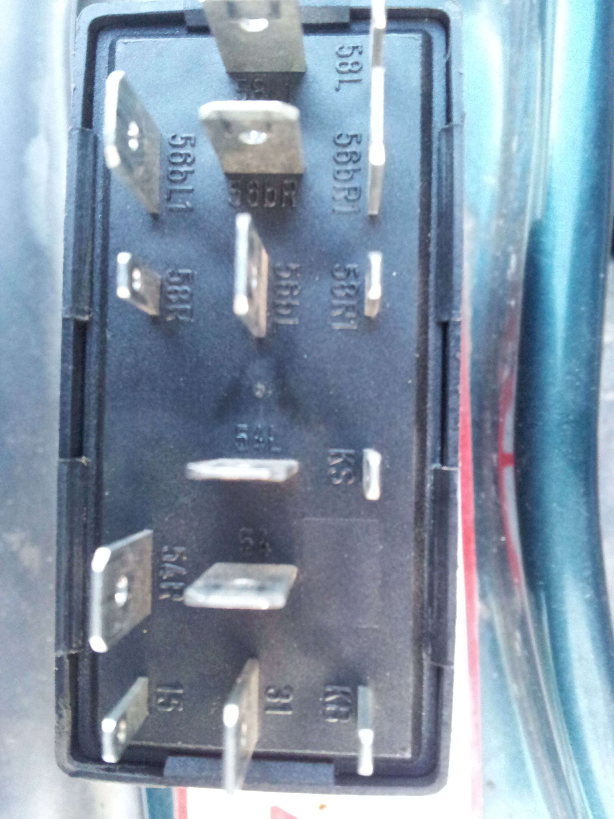

BlindHorse писал(а):Доп стоп надо цеплять не к задним основным лампам, а к выводу 6/54H блока контроля ламп J124, это выход специально для допа.
Этот блок? и на какие выходы вешать подскажи?
седан S6 4.2 AEC Маnual 1995 :bz:
SPORTiVE писал(а):Этот блок? и на какие выходы вешать подскажи?
А нету у тебя в реле шестого вывода, второе снизу справа место - контакта нет, поэтому подключай на 54.
SPORTiVE
Сообщения: 150
BlindHorse писал(а):А нету у тебя в реле шестого вывода, второе снизу справа место - контакта нет, поэтому подключай на 54.
это плюсовой выход? т.е плюс на него кидать?
SPORTiVE писал(а):это плюсовой выход? т.е плюс на него кидать?
Да, это плюс напрямую с лягушки тормозной педали мимо блока контроля ламп будет подключено.
