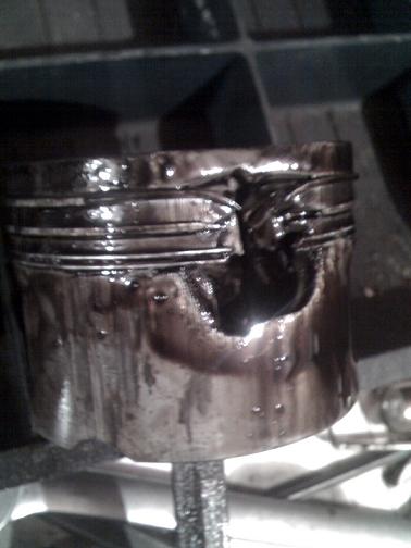

мотор приказал долго жить
Владимир Васильевич
Сообщения: 2289
Откуда: Tver
ну если Рубен говорит что 0.5 есть ремонт,то задир выбиру,вопрос терь в том,что если это делать под оригинал поршня будет дорого,вариант с ковкой оправдает экономию в 10000 тыщ?и по ковке,под какую степень заказывать?
a200tq
Сообщения: 4157
Откуда: Пиндостан
Сообщение a200tq »
Владимир Васильевич писал(а):ну если Рубен говорит что 0.5 есть ремонт,то задир выбиру,вопрос терь в том,что если это делать под оригинал поршня будет дорого,вариант с ковкой оправдает экономию в 10000 тыщ?и по ковке,под какую степень заказывать?
Смотря сколько собираешься дуть...Со штатной степенью моторы эти и на 1.9 бара избытка катаются...Так что ежели твой предел-рс2 прошивка, пусть даже тюнинх версия с вариантом наддува 1.82, то можешь ставить стоковую степень сжатия. Ну может накинь пол миллиметра на выборку в поршне на всякий случай. Свои впечатления от ковки я тут описывал выше...Главное чтоб тебе мастера-точильщики не расточили блок под эти поршни с зазором 3 сотки как в стоке-а то вполне может прихватить поршни в цилиндре, о таком уже писали в сети.
Владимир Васильевич
Сообщения: 2289
Откуда: Tver
ну про коэф расширения ковки я в курсе,просто непредвиденный ремонт бабло скушает,и выход за 400 временно перенесется....а низ думаю сразу сделать,хотя процентов 90 что в ближайший год дальше рс комплекта с прошивкой не уйду,и на т образные игл тож ща не поднимусь,а тюнинх рс прошивки писаны вродь под сток степень,я в плане углов,
a200tq
Сообщения: 4157
Откуда: Пиндостан
Сообщение a200tq »
Владимир Васильевич писал(а):ну про коэф расширения ковки я в курсе,просто непредвиденный ремонт бабло скушает,и выход за 400 временно перенесется....а низ думаю сразу сделать,хотя процентов 90 что в ближайший год дальше рс комплекта с прошивкой не уйду,и на т образные игл тож ща не поднимусь,а тюнинх рс прошивки писаны вродь под сток степень,я в плане углов,
Да, под стоковую степень.
Владимир Васильевич
Сообщения: 2289
Откуда: Tver
а какой не опасный предел шатунов по моменту у стока?и силльно ли надо будет править прошивку под другую степень
a200tq
Сообщения: 4157
Откуда: Пиндостан
Сообщение a200tq »
Владимир Васильевич писал(а):а какой не опасный предел шатунов по моменту у стока?и силльно ли надо будет править прошивку под другую степень
По шатунам скажем так-полмосквы катается на этой вроде тс-рс2 прошивке, которая дует 1.83, и-ничего, все в порядке. Я бы для спокойствия конечно снизил бы наддув в прошивке где то до 1.75-1.7, благо это не долго делать. Зажигание править прилично, даже на стоковом варианте там, в зажигании, запас довольно большой прописан.
---Так вообще считается что около 500 нм предел у шатунов, притом чем ниже они, эти нм, появляются, тем естественно сложнее шатунам выстоять.
Владимир Васильевич
Сообщения: 2289
Откуда: Tver
а на каких комплектующих катаешь?кольца,вкладыши,?
Владимир Васильевич
Сообщения: 2289
Откуда: Tver
можноли по номеру вкладыша определить его ремонт?
корень верх 1890,03-91,034561
корень низ 4050,07-91,034591А
шатун верх 4903,04-91,034701А
шатун низ 8914,10-91,034701
буду рад если поможете)))
Владимир Васильевич
Сообщения: 2289
Откуда: Tver
дырочка
