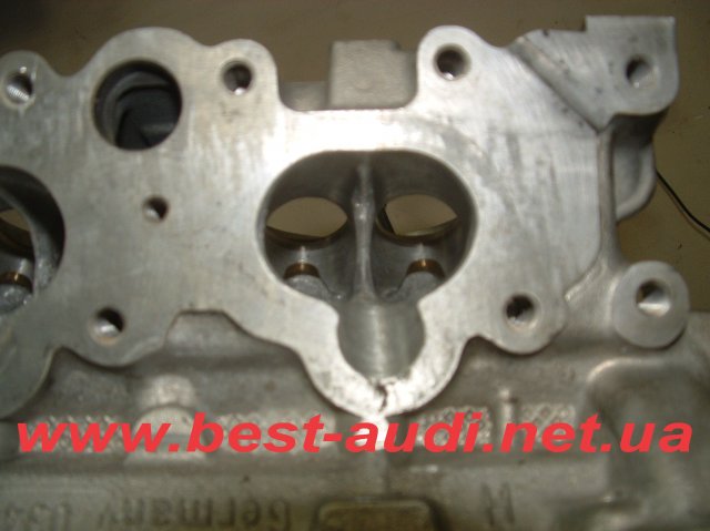

dimo61 писал(а):с интересом ждём ответа по "идеализации" головки ааэн ......
Смотрите все в картинках http://best-audi.net.ua/forum/index.php?topic=262.0 .
Dip писал(а):Смотрите все в картинках http://best-audi.net.ua/forum/index.php?topic=262.0 .
катинки то я смотрел...но нскажем на фото нет для сравнения хотябы стандартной прокладки,и как сравнить масштаб измений? или вы просто "окна" по размеру окна прокладки увеличили-сосместили? с выхлопом также непонятно....на сколько мм увеличивали размеры?

dimo61 писал(а):катинки то я смотрел...но нскажем на фото нет для сравнения хотябы стандартной прокладки,и как сравнить масштаб измений? или вы просто "окна" по размеру окна прокладки увеличили-сосместили? с выхлопом также непонятно....на сколько мм увеличивали размеры?
Масштаб примерно можно получить через диаметр резьбы и имея под рукой штатную голову или ее фото.Вы хотите сами сделать портинг?

а вы в спец конторе делаете,и с продувкой?или тож как рука ляжет?
Dip писал(а):Масштаб примерно можно получить через диаметр резьбы и имея под рукой штатную голову или ее фото.Вы хотите сами сделать портинг?
фото сделано не под абсолютно прямым углом ,размеры будут неточными при таком масштабированнии....
по моему проще ориентироваться на размер "окна" в прокладке (которое тоже можно увеличить ?) + увеличение....как у вас ?
на впуске по всему периметру можно увеличить 1-2 мм ..(+10% площади)...по выпуску 1-3 мм (в зависимости т совщения по цилиндрам) ...
старая -новая прокладка хорошо совпадают,значит на них можно ориентироваться...
каналы под седлами клапанов увеличивали ? проходной диаметр в седлах увеличивали ? клапана может увеличенные ?
мою нынешнюю голову уже сделал в умеренном варианте , + "четвёртый" угол от седла в камеру сгорания ....
спрашиваю для следующей головы...
