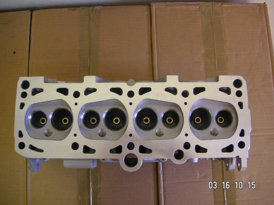

походу узнал что для АСЕ свой блок нужен, а это опять поиски. Если все таки пятерку ставить эта короткая гп сильно проявится? И еще , про коробку- то что есть подходит или нет на пятерку?Скиталец писал(а):для пятерки там очень короткая гп.

Предистория.Низ 2Е сток 82,5Х159 (он же АВК если ничего не путаю) Голова 9А 051 отливка(она же АСЕ,6А,АBF различия клапана валы). При проливке с.ж 8,3.Клапана при правильно выставленном ГРМ никуда не упираются,все крутится.На данном моторе крутили до 7800 . Ничего ни куда не задело.Валы овощные.
На каких оборотах критично не скажу.Цековки нужны для динамического зазора поршень клапан.От обрыва ремня не спасут.На стоковых 16в они есть.Поэтому лучше всётаки сделать.
У 8в моторов камера сгорания в луже поршня,у 16в в башке.Отсюда с.ж 8 с копейками.Копейки получаются разными изза цековок,прокладок,доработок камеры и прочих нюансов.

Значит можно брать любую из этих головок?Прокофьев писал(а):Предистория.Низ 2Е сток 82,5Х159 (он же АВК если ничего не путаю) Голова 9А 051 отливка(она же АСЕ,6А,АBF различия клапана валы). При проливке с.ж 8,3.Клапана при правильно выставленном ГРМ никуда не упираются,все крутится.На данном моторе крутили до 7800 . Ничего ни куда не задело.Валы овощные.
