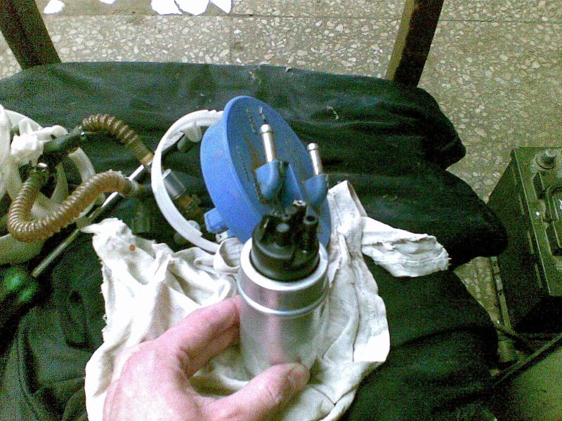

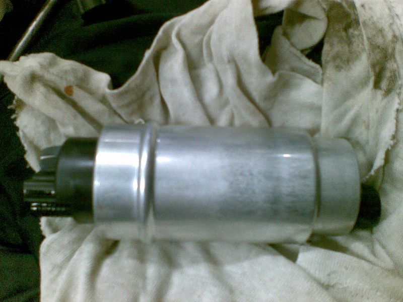

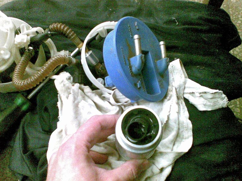

Сегодня снял бензонасос, визуально вроде похож на оригинал, но номеров на нем ваговских нет, только VDOшный номер нашел - больше никаких опознавательных знаков нет может кто-нибудь подскажет родной ли это насос (на запор выдавил 10 бар, обратки налил 1.3л за минуту)??? Какая у него должна быть производительность???
VDO 84/27 26200 06851

Biggy писал(а):RS4 2,7t
078 133 551 BJ
510cc
460cc при 4 бар в машине столько
400сс при табличных данных в 3 бара

510сс ты мне лично называл, когда в Москву приезжал на S6/45 2,7т. ну оговорился наверное...

Biggy писал(а):510сс ты мне лично называл, когда в Москву приезжал на S6/45 2,7т. ну оговорился наверное...
вот чего непомню того непомню. они могут 510 но для этого нада не 4 бар а 4.5

sergeynik писал(а):вот чего непомню того непомню. они могут 510 но для этого нада не 4 бар а 4.5

4.9 надо

Минимальная производительность РС4 бензонасоса - 550 см3 за 15 сек., т.е. 2.2 л/мин., т.е 132 л/ч при входном напряжении 12В и 4 бара в рейке. Сегодня померял свой - 830 см3, т.е 199 л/ч
