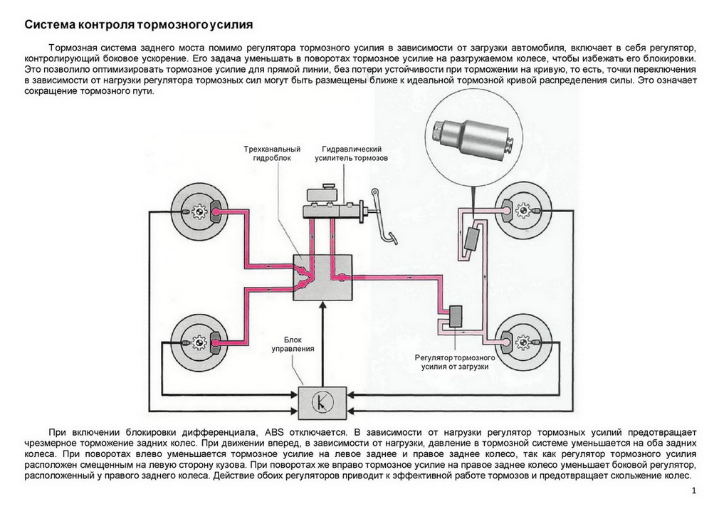

S6 97г вопрос по тормозам. Манжеты или усилитель?
на более поздних версиях трехканальных АВС его нет .... просто трубка...
Всё бы ничего, но он вроде поперек авто стоит )

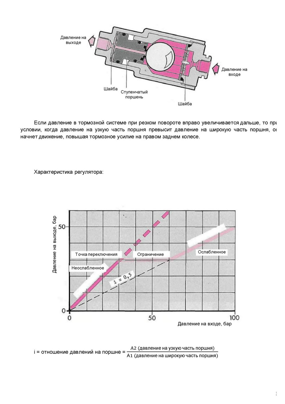

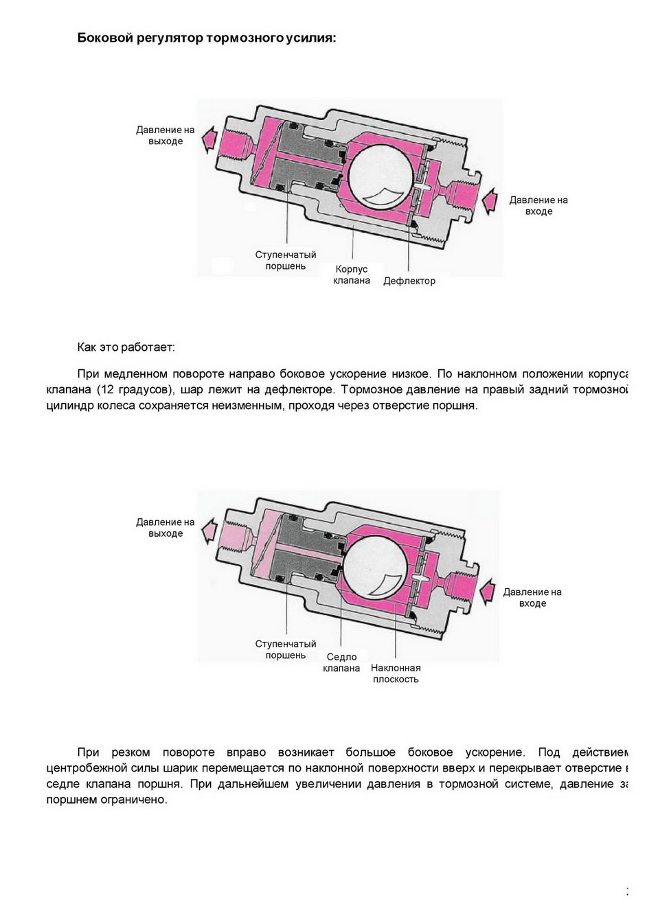

Этот клапан (если мне не изменяет память) для компенсации разных длин тормозных трубок между правым и левым колесом. Так сказать ускоритель подачи давления к правому тормозу

Гриценко Вячеслав писал(а):Этот клапан (если мне не изменяет память) для компенсации разных длин тормозных трубок между правым и левым колесом. Так сказать ускоритель подачи давления к правому тормозу
похоже на то, и стоит он к дальнему колесу
Вот перевел специально для Вячеслава )
Дима AAN-AAR
Сообщения: 249
Зарегистрирован: Вт фев 15, 2011 12:34 pm
Сообщение Дима AAN-AAR »
Шляпа какая-то. Назад идет одна магистраль, давление в ней регулируется от высоты кузова. Кузов выше-давление меньше. Не может железяка с одним входом и одним выходом без внешнего управления увеличивать давление в магистрали.При левом повороте клапан снижает в правом заднем, а при правом повороте регулятор давления снижает в обоих задних? Или ошибаюсь?
S-6 (4A) Не мешай машине работать.
Дима AAN-AAR писал(а):Шляпа какая-то. Назад идет одна магистраль, давление в ней регулируется от высоты кузова. Кузов выше-давление меньше. Не может железяка с одним входом и одним выходом без внешнего управления увеличивать давление в магистрали.
А где написано, что он увеличивает что-то?
