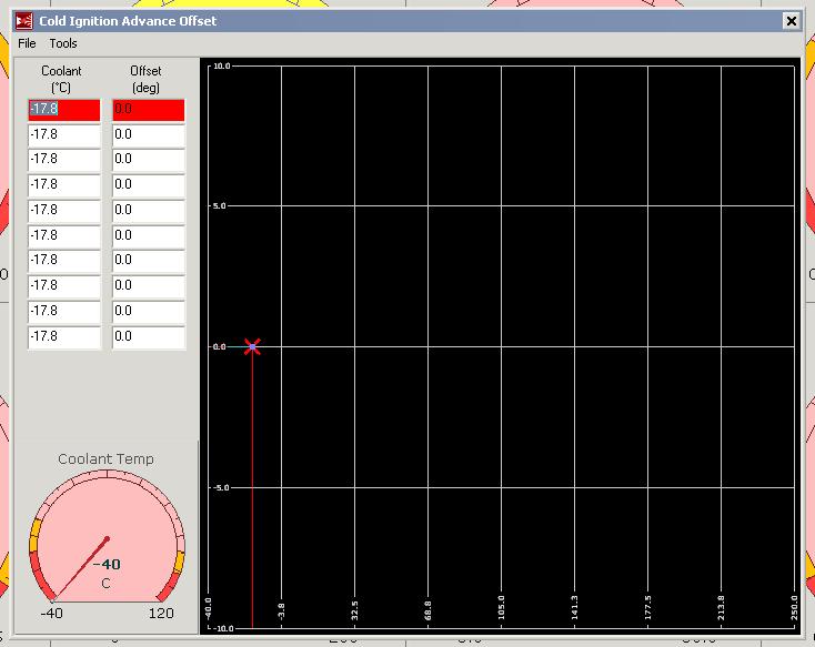

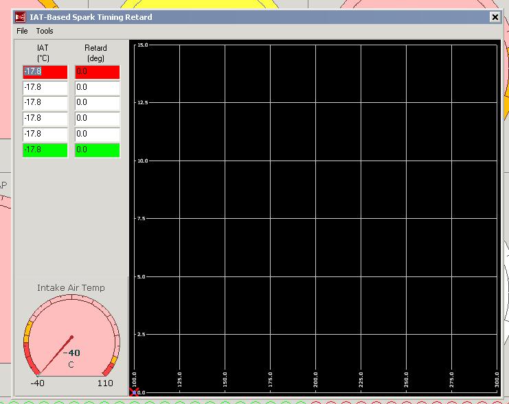

По поводу температурной коррекции. Вот два скринсейва с настройкой коррекции зажигания от температуры воды и воздуха. Из мегатюна. Это то что есть у меня. У тебя открылись невиданные красоты мегатюна с массой полноценных карт типа нагрузка-температура воды-поправка зажигания? У меня вот только эти два ЖАЛКИХ СТОЛБИКА. Может поделишься секретом-как же так у тебя все круто получилось?
Обьясню-я сам время от времени собираю, настраиваю и устанавливаю скирты на машины, ранее оснащенные мехвпрыском или карбом. Сам, своими руками и мозгами. Ты хоть раз в жизни держал паяльник или осциллограф в руках? Если нет зачем спорить то тогда в вопросах, в которых представления весьма смутные-с чужих слов? К тому же эти чужие слова оплачивались твоими деньгами. У тебя есть твердая уверенность в том, что тебе рассказывали все как есть, а не так чтобы выкачать с тебя побольше бабла, видя твою неосведомленность в вопросе?
