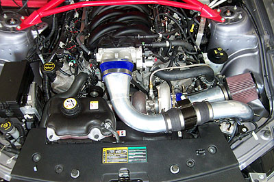

Собственно вопрос возник увидев это

Night_Spirit писал(а):Одинаковый поток при разном давлении даст разный расход.
Не даст. Бред. Давление там вообще не играет не малейшей роли, главное чтобы хаузинг выдержал.
У многих дизельных фур он стоит в впускном коллекторе и всё прекрасно работает. Плёночные расходомеры бошовские расчитаны на обе стороны.

prj
Сообщения: 1909
Откуда: Tallinn, Estonia
Сообщение prj »
Night_Spirit писал(а):)))напишите кто-нить алго рассчета воздуха,будет все видно.FLOW это ни разу не масса и не объем.При одном и том же значении ПЛОТНОСТЬ потока может быть разной,значит и кг/ч будут отличаться фактически.
Расходомер по английски - air mass meter.
Причём тут поток? Зачем он нужен? Мозг не знает потока и его не интересует. Он знает массу воздуха, по массе воздуха можно впрыскивать массу топлива и получать смесь.
Расходомеру пофигу под каким там давлением или разряжением воздух. Его значение не зависит от этого. Он щитает массу. То, что масса может быть одинаковая при разных потоках и разном давлении понятно, по тому, что плотность газа меняется.
Но к расходомеру это не как не относится, поскольку:
1) Расходомер меряет массу воздуха
2) Мозг дозирует топливо по массе воздуха
Почему тебя заклинило на потоке? Причём тут поток? Он не интересен.
