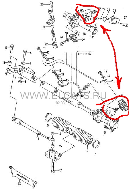

Фото блока в купле-продаже было. У меня вопрос к спецам. Расскажите чем принципиально отличаются корпуса серворейки и обычной? ПОясню. У меня стоит новая рейка от святогора (ZF) и есть бу сервотроник от эски(не тек, пыльник нормальный). Вопрос вот в чем: можно ли верхнюю часть серворейки переставить на святогоровскую? Или есть еще различия? Актуально потому,что новое всегда лучше. . . На картинке выделил части реек,о которых веду разговор.

Perfect Stranger
Сообщения: 999
Откуда: СПб
Сообщение Perfect Stranger »
Можно! Тему изучал, общался с тем, кто это сделал. проблем никаких. всё тоже самое, что и с рейкой без сервы

Perfect Stranger
Сообщения: 999
Откуда: СПб
Так я не про замену целиком, а про левую половину только, на которой клапан и стоит. Правую берёшь от москвича, левую от сервы
Если менять только левую верхнюю часть, то там несовпадение по размерам будет на сколько помню.

anton 44
Сообщения: 8433
Сообщение anton 44 »
Теперь понял. Спасибо!
