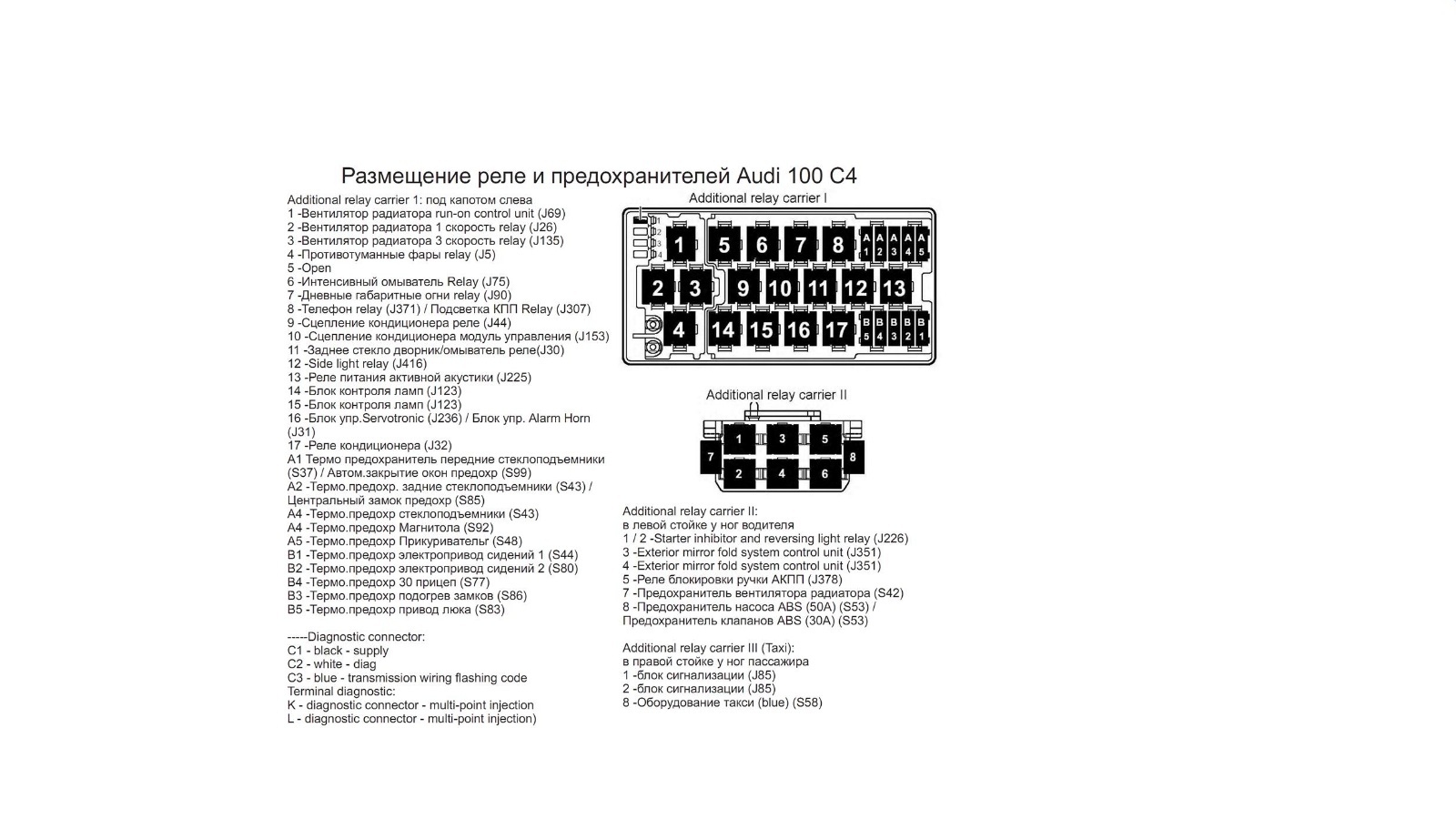

Вложение Реле ауди 100 1.jpg больше недоступно
stMikl
Сообщения: 1513
Сообщение stMikl »
Если правильно помню - прям номер 1.
