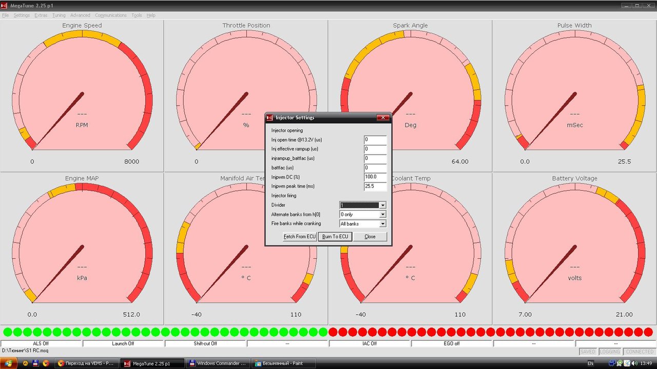

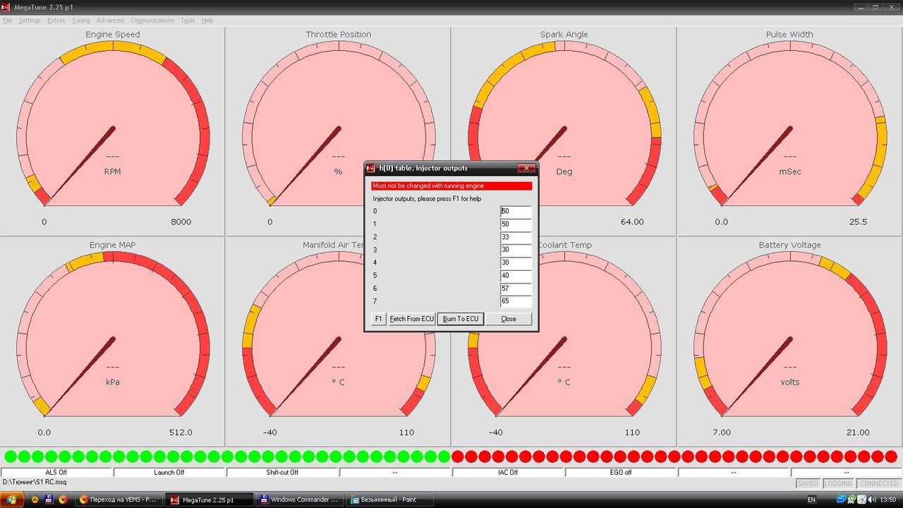

Поставил вемс 2.2 и не могу завестись. мотор схватывает, но как только обороты поднимаются импульс на форсунки пропадает, мозг обороты показывает без пропусков, таблица заполнена. Скорее всего что-то не так ввёл, со сквиртом знаком, а тут много новых переменных. Авто Кваттра 82г. 2.1т, прошивка 1.0.70, сигнал оборотов берётся с комутатора, форсы бош грин, 2 выхода на форсы. нужен одновременный впрыск.

с вемсру
по мегатуну
Divider - делитель, показывает через сколько событий триггера срабатывают форсунки, например если нужно чтоб в 6цил двигателе впрыск был один раз за оборот или за один такт (как на мегаскирте) то тут ставить 3 или 6 соответственно, для попарно-параллельного и фазированного ставить 1.
Alternate banks from h[0] - количество банков форсунок, например для фазированного 6цил выбирать 6 банков (5..0), для 4цил попарно параллеьного выбрать 2, для одновременного выбрать 1.
Fire Banks while cranking - одновременный впрыск при запуске, например в ВАЗ подобно идет запуск.
и ещё посмари отсечку по топливу...
по мегатуну

опять же, если по аналогии, с V3.5 по мегатюну- надо знать маску выходов , с вемсруP.I.M.P. писал(а):Ага, то есть для одновременного впрыска в 5 цилиндров Divider нужно ставить 5, а Alternate banks from h[0]-1. так? и что с injector outputs?
[LEFT]Маски выходов форсунок INJA=1, INJB=2,INJC=4....INJH=128, выбирая 6 получается 2+4 и в итоге банку приравниваются две форсунки подключенные к INJB и INJС, если написать просто 4, то приравнивается одна, подключенная к INJС, ну и т.д.[/LEFT]
т.е. если знаешь куда , на какие выходы повесил форсы, плюсуй по маске свои два и забивай во все выхода в мегатюне одно и тоже число чтобы был одновременный впрыск.
