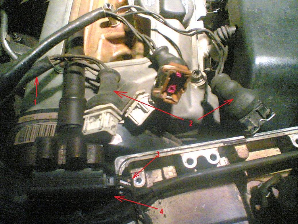

хочу снять катушки и поменять местами для проверки работоспособности, есть подозрение на счет одной. столкнулся с несколькими проблемами:
- как отсоединить провода?
- №4 здесь есть разъем?
- №4 там стояла какая-то крышечка, я ее сломал - последствия?
- если нет никаких разъемов, то разрезать кожух №1 и выпаивать провода из штекеров №2, а потом все изолентой?
- когда крутил катушку, полопались провода прям возле нее №3 - тоже изолентой?
- сколько примерно служат катушки?

Интересно, а даже если поменяешь их местами что изменится и как будешь понимать что изменилось? :)
по пунктам:
- от катушки никак, можно только конкретные провода вынуть из разъемов
- нет
- смотря как сломал, может и вообще катушка не работать или пробивать
- разрезать этот высокотемпературный рукав не надо, потому что замену не найдешь, конкретные провода с наконечниками из разъемов вынимаются, никакой изоленты здесь быть не должно
- если изоляция высохла и отскочила, то можно конечно и заизолировать, но лучше катушку заменить
- по разному служат, от условий зависит, но дольше 10 лет не живут, точнее жизнью это уже не называется
Определить насколько жива катушка можно примерно по ее сопротивлению, только нужен тестер который умеет измерять до 50МегаОм, Fluke желательно. Есть еще метода по цвету катушки, но градации коричневого определяются только сильно опытным взглядом и метод не сильно точный :)

AlexX писал(а):Интересно, а даже если поменяешь их местами что изменится и как будешь понимать что изменилось? :)
если проблема в катушке, то при ее смене местами с работающей, сменится нерабочий цилиндр. вроде так? но при таком раскладе, то что катушки не отсоединяются, конечно это все гемор, но тоже возможно.
AlexX писал(а):по пунктам:
ну при таком раскладе, если треснула изоляция, никаких денех не напасешься(замена всех катушек), т.к. на всех проводах есть трещины и они просто "дубовые", такие что при малейшем изгибе трескается изоляция.
я, всеже сделал по своему: обмотал изолентой все провода и пришлось срезать защитный рукав, потому что просто он не залез на провода обмотанные изолентой. это все сотворил только под крышкой, там где установлены катушки. те провода, что за ее пределами, я не трогал, они вроде в порядке. пока все работает и никакого "четверения" (тьфу тьфу тьфу).

aal555 писал(а):если проблема в катушке, то при ее смене местами с работающей, сменится нерабочий цилиндр. вроде так? но при таком раскладе, то что катушки не отсоединяются, конечно это все гемор, но тоже возможно.
Теоритически возможно, только зачем? Умеешь на слух определять какой именно цилиндр не работает?
aal555 писал(а):ну при таком раскладе, если треснула изоляция, никаких денех не напасешься(замена всех катушек), т.к. на всех проводах есть трещины и они просто "дубовые", такие что при малейшем изгибе трескается изоляция.
Изоляция трескается от времени, фактически если она потрескалась, то катушки пора менять. Катушки меняются примерно раз в 10 лет, да дорого, но результат того стоит.
aal555 писал(а): я, всеже сделал по своему: обмотал изолентой все провода и пришлось срезать защитный рукав, потому что просто он не залез на провода обмотанные изолентой. это все сотворил только под крышкой, там где установлены катушки. те провода, что за ее пределами, я не трогал, они вроде в порядке. пока все работает и никакого "четверения" (тьфу тьфу тьфу).
Не буду давать оценку такому решению..
Под крышкой катушек при работе мотора большая температура, не всякая изоляция выдержит, она просто "потечет", в итоге клеющего слоя не будет, а сама лента станет жесткой.
А вот защитный рукав, насколько я знаю, в запчасти не поставляется, т.е. если таки накопишь на новые катушки, рукав будешь искать по разборкам или колхозить нечто..

Внешняя изоляция - дело десятое, катушка - трансформатор, идет повреждение изоляции в обмотке дальше либо короткозамкнутый виток образуется (катушка не работает совсем, при этом может убить и коммутатор) либо пробой "наружу", а это стекание заряда на массу. Плюс все это увязано еще с пробивным напряжением, в нормальном режиме цепь "катушка-резистор, последний с переменным сопротивлением (зазор в свече), изменение сопротивления определяется составом смеси в цилиндре (наддув растет - растет и сопротивление => растет пробивное напряжение). Как только у нас появился канал пробоя на корпус - это электрически означает появление 2-го резистора и ток пойдет туда, куда легче. Проще - на ХХ цилиндр есть, с оборотами - пропадает (частая картина кстати).
Еще проще - проверка катушек на искру сразу выявляет неработающею катушку :)
