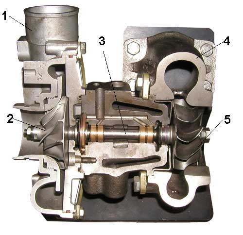

Исходя из приведенного рисунка, смешение масла и охлаждайки в турбине возможно лишь при трещине в катридже.

starman писал(а):Исходя из приведенного рисунка, смешение масла и охлаждайки в турбине возможно лишь при трещине в катридже.
вот вот думал об этом.

это именно наша турба нарисована? откуда может появляться "потение" масляное на стыке холодной улитки и картриджа?
Если бы была трещина в картридже, антифриз попадал бы в поддон и, естественно, на щуп. Тоже самое при трещине в ГБЦ. Конденсат это скорее всего. Прогреть надо моторчик. Надавить на газ пару-тройку раз
