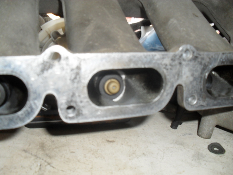

агу коллектор
тт форса
агу форса
A4 B6 2.7t

Ну да, в случае с форсами ТТ носики не так выступают, может и факел не такой идеальный для головы АГУ, в родных факел на две струи перекрывающихся в два канала, тут 4. Я разницу на холостых только немного ощущаю, не так однородно двиг работает, но это ИМХО.

средний клапан там кстати получается в гомне.
я коллектор решил снять чтоб четко поставить их
снял 5мм - мало!
