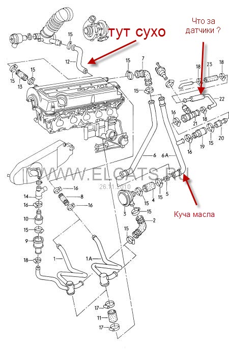

Смотрел сегодня вентиляцию , в трубках куча масла..... выливалось прям....
Трубка с турбины сухая, а вот те что позади клапанной крышки все в масле
из-за чего может засасывать?
(редукционный клапан работает недавно менял, ставил также как на схеме)
Причем такое ощущение что его туда засасывает только когда стоишь на ХХ
Мож маслопомойку поставить?
машина сы2 рс комплект

Для наглядности.....
В трубке где было больше масла еще какой-то датчик подцеплен, его проверить можно?
3 и 10 меняешь на новый оригинал.
1 и 6 вычищаешь прутом и оч.карбами (аналогами).
Дальше пишешь по результатам и весь форум думает.

Patriot.msk писал(а):3 и 10 меняешь на новый оригинал.
клапан под номером 3 менял 2 недели назад(оригинал)
трубки продувал компрессором почищу еще раз проволокой
вот 10 клапан не менял.....
отпишусь как все проверю

Кстати я у меня трубка не под номером 1 стоит а под другим 1А.....
Буду заказывать клапан под номером 20

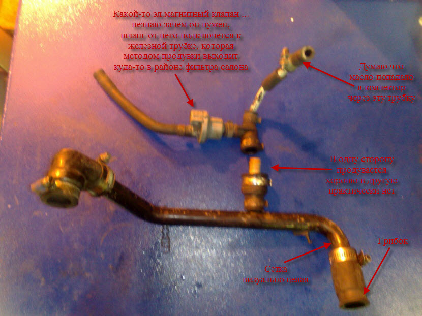

Если внутри пружинка целая, вполне получалось восстановить работу мойкой, чисткой (не поцарапать рабочие поверхности).
next40
Сообщения: 541
Сообщение next40 »
felb писал(а):Если внутри пружинка целая, вполне получалось восстановить работу мойкой, чисткой (не поцарапать рабочие поверхности).
Пружинка целая, зачем она кстати нужна может убрать ее ??! ковырять проволокой там не стал...... отмачивал растворителем и продувал компрессором....
Также проверил другие патрубки до дросселя от турбины везде сухо!!

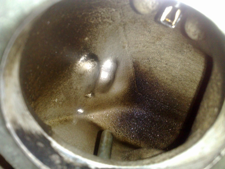

Снял дроссель и заглянув в коллектор увидел там масло на стенках.....
После капы машина не дымила а потом спустя неделю судя повсему как накопилось масло в трубке началось.....
На фото ниже вся система(заказал, 1 клапан заказал)
