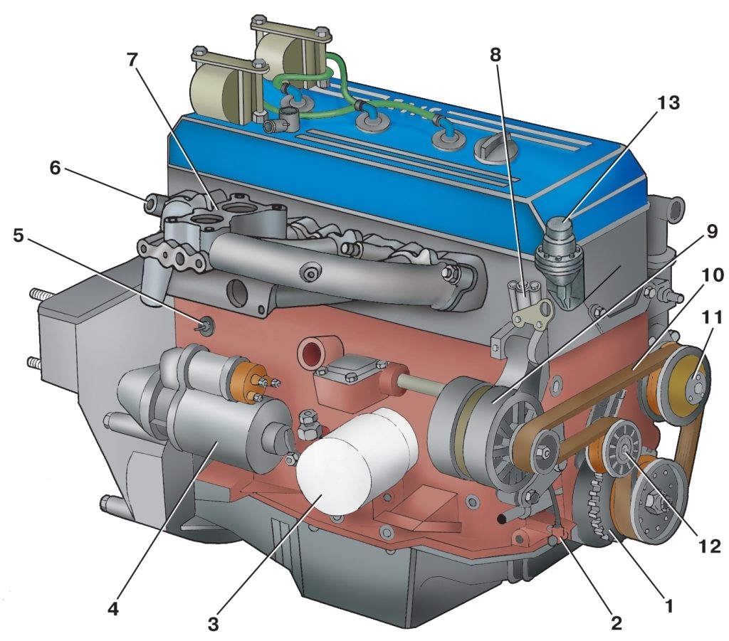

Гриценко Вячеслав писал(а):Стартер от Волги 406-мотор, с редуктором. 2380 руб. Присоединительные размеры, шестерня бендикса - все тоже самое. Вылет (расстояние от присоединительной плоскости до кончика вала) чуть больше. Но вошел. За исключением отверстий под болты. На стартере ауди верхнее отверстие с резьбой М12, а нижнее диаметром 12 мм под болт и гайку. На волговском два резьбовых отверстия М10. Стартер трогать не стал, выточил два болта. Под ключ на 19, длина 100 мм (без головки), 60 мм диаметром 12 мм, а потом 40 мм резьба М10. При установке верхнего болта пришлось снять кожух, защищающий внутреннюю гранату от выхлопной трубы (3 болта). Так как болт не входил. Стартер 1,8 кВт. Крутит прекрасно. Больше никаких переделок.

Гриценко Вячеслав
Сообщения: 4538
Откуда: г.Новосибирск
Сообщение Гриценко Вячеслав »
SinnerLike писал(а):Понятия не имею. Собирать обратно раздербаненый волговский стартер не буду, но могу заснять на видео в какую сторону вращается/пропускает бендикс.
Если смотреть со стороны бендикса на стартер то он крутится по часовой стрелке. Будь он без редуктора или с ним. Планетанрый редуктор не меняет направление вращения

Судя по картинке, которую выложил lvv в другую сторону он крутиться ТОЧНО не может. Все двиглы крутятся в одну сторону.
Думаю, надо бы потрещать с электриком, который стартер перебирал. А так-то прикольно, конечно. 4 скорости назад :) :) :) и одна вперед :) :) :)

Archi писал(а):Судя по картинке, которую выложил lvv в другую сторону он крутиться ТОЧНО не может. Все двиглы крутятся в одну сторону.
производителю хонд объясни это,а так же ммс....

кстати. у 402 мотора баржи,стартер с другой стороны,нежели чем у 406.так что дело думается мне в этом.

karec писал(а):кстати. у 402 мотора баржи,стартер с другой стороны,нежели чем у 406.так что дело думается мне в этом.
Вот тоже думаю, что собака там порылась. Касаемо установочных размеров. Однако вращения в другую сторону это никак не объясняет.
Короче, надо номерок от ТС.
