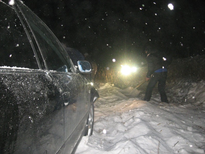

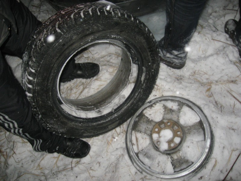

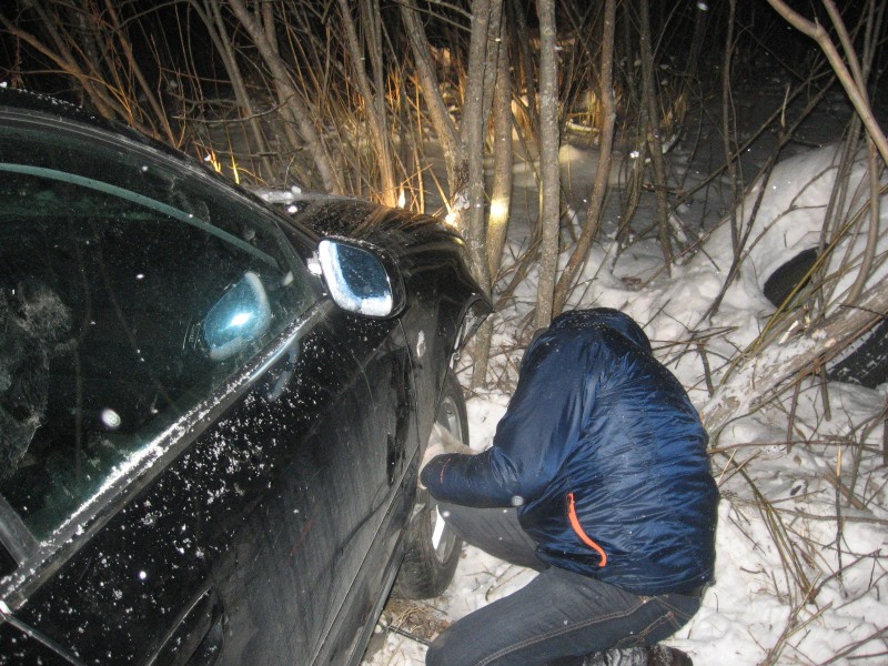

Улетело авто вчера с трассы, водитель заснул за рулем. Удачно так, мимо моста, столба ушел под мост метров на 50. Вытаскивали руками и своим ходом - кваттра рулит беспесды. Пока летел уепался правым колесо об кочку. В минусе бампер, крыло, диск, колесо сместилось в арке, левый бок немного поцарапан об снег и землю. Все живы-здоровы, даже собака )
