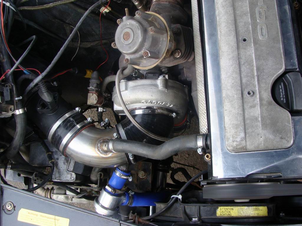

Наконецто все приехало.. начинаю собирать..))
lvv
Сообщения: 280
Сообщение lvv »
вот
Van Helsing
Сообщения: 4556
Сообщение Van Helsing »
lvv писал(а):вот
байпас проверяли на другой машине?
lvv
Сообщения: 280
Сообщение lvv »
Van Helsing писал(а):байпас проверяли на другой машине?
хез, я сержика особо не донимал распросами, сегодня он менял только что поставленые вкладыши, убитые 034-й приблудой... правда ключами уже не бросался :D :D :D
Van Helsing
Сообщения: 4556
lvv писал(а):хез, я сержика особо не донимал распросами, сегодня он менял только что поставленые вкладыши, убитые 034-й приблудой... правда ключами уже не бросался :D :D :D
очень хорошо его понимаю, в таких ситуевинах моральных сил порой не хватает:mrgreen:

lvv писал(а):вот
а фотка то несвежая ;)

lvv
Сообщения: 280
Сообщение lvv »
Vlan писал(а):а фотка то несвежая ;)
на свежей бы байпаса не было :)
Байпасс на предыдущем моторе работал без вопросов, да и сейчас проверял. абсолютно рабочий. ну при зборке заглушу, без него проверю.

prj
Сообщения: 1909
Откуда: Tallinn, Estonia
Сообщение prj »
xoxol365 писал(а):значит он открываетса и гоняет воздух через себя . вот и не дует турба .
Проверяли его, вроде как не открывается. Но я тоже бы на него грешил.

Serzyk
Сообщения: 3419
Откуда: Киев
Сообщение Serzyk »
plusive писал(а):Поцему бы не отсоединить выпуск после даунпайпа и не попробовать в таком режиме?
У меня был подобный трабл на штатной турбине - не дула и все, как только поменял выпуск все стало ОК.
Не, выпуск отпадает, у меня труба 70мм после даунпайпа практически прямая до задней банки.
Sanya 2.2
Сообщения: 467
Откуда: Алматы
Сообщение Sanya 2.2 »
а шланчик на мап на комп целый нет дыр ?? ртом проверь на разрежение!!!
Serzyk
Сообщения: 3419
Откуда: Киев
Сообщение Serzyk »
Sanya 2.2 писал(а):а шланчик на мап на комп целый нет дыр ?? ртом проверь на разрежение!!!
Да целый. мозг видит наддув, да и не причем тут тот шланг, я ж с ВГ скидывал и никуя
