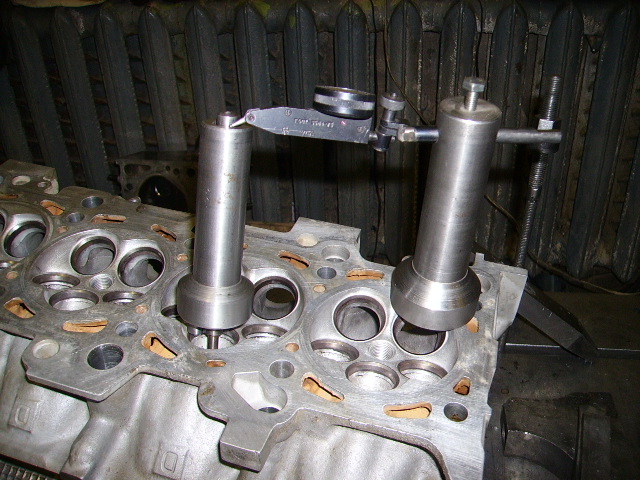

вот берёшь такую приспособу и мериешь биение сёдел ....а они (все выхлопные и треть впуска) имеют биение 0,1-0,15 мм ... неперпендикулярные клапану ...стало быть обязательно обрабатывать сёдла ...
и провал посередине бошки 0.08 мм ...как бы на границе допуска ....а по сути амно ....шлифовать надо ..
