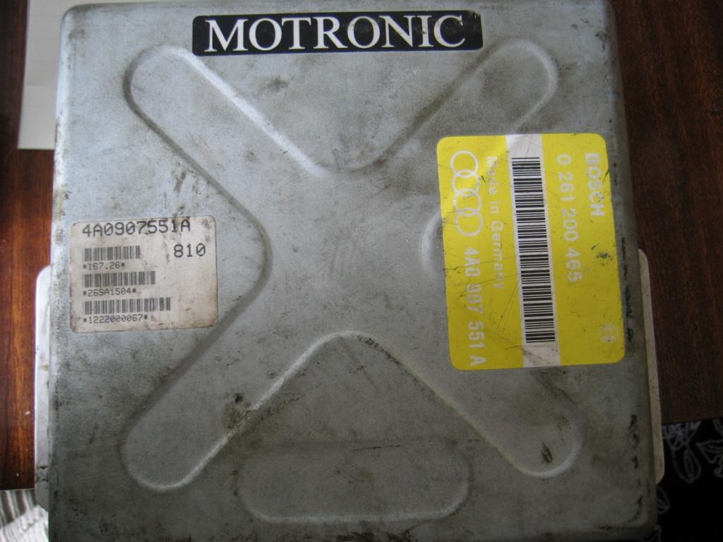

кстати, как определить древность мозга (AAN-ского :ag: )?
prj
Сообщения: 1909
Откуда: Tallinn, Estonia
Сообщение prj »
Это специфический мозг, с первых Сы4, на которых стоял псевдотрамблер.
Микруха бустовая другая, не все программаторы её шьют.
Софт тоже немного другой в ней.
Чиповал такой один раз, всё получилось, но мороки было много )))
