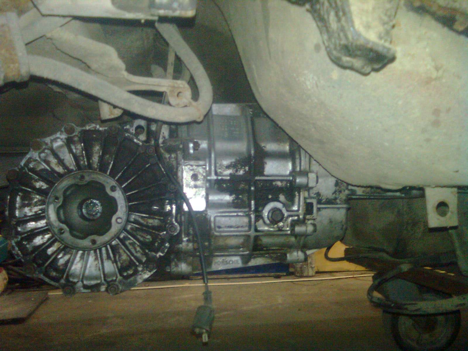

а где фотки коробки? :)
RedHot
Сообщения: 1016
Откуда: Минск
Сообщение RedHot »
Коробка узаду :) , к сожаления поршаковская под дурацкие 24 шлица. Ставились и аудюшные коробки со шлицевой 23, но увы... Там все без изменений. Чуть колокол не совпадал. Сцепа 3B. Зашили SMS, надеемся на малый вес и недопривод...

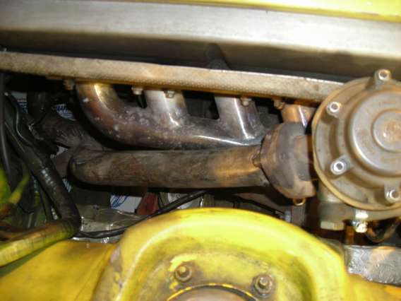

коллектор выпускной 1в1 соколовский, прям дежавю
она на штатном мозге?

Сообщение RedHot »
А там по-другому и не получиться...
Моцк AAN на SMS-се..

Сообщение спец »
Vlan писал(а):коллектор выпускной 1в1 соколовский, прям дежавю
вот с машины Сокола. по-моему не совсем дежавю. :ag:

Сообщение спец »
Скиталец писал(а):а где фотки коробки? :)
вот такая коробка. между задних колес.
