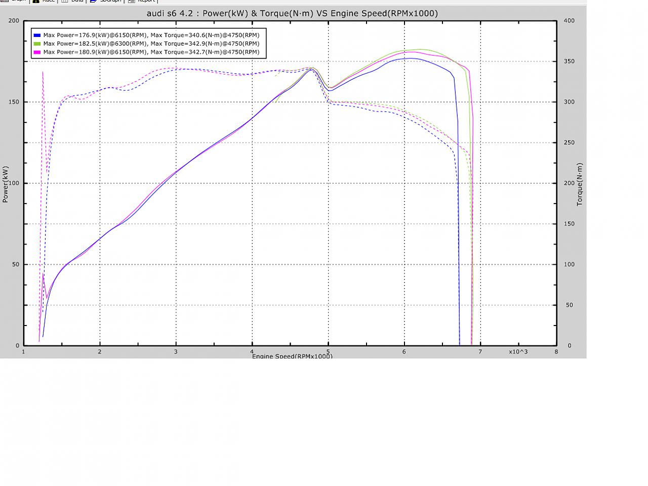

4.2 сы6 2002
хозяин приехал померить, говорит едет хорошо
s6 42.jpg (103.96 КБ) 528 просмотров

Овощь ))) Сотыга лошадок скопытилась
Topolini
Сообщения: 4249
Сообщение Topolini »
как же так, а пробег какой?
naka
Сообщения: 3020
Откуда: Мск
Сообщение naka »
Это типа там 240 лошадей осталось живых?
sergeynik
Сообщения: 4920
Сообщение sergeynik »
угу
sergeynik
Сообщения: 4920
а забыл он чипованый типа 380 обесчали
Topolini
Сообщения: 4249
покачу плюс на стенд, мне даже интересно стало

sergeynik писал(а):4.2 сы6 2002
для начинающих и сток2,2 *едет* :-)
а енто ведро чуть быстрее...

sergeynik
Сообщения: 4920
kostakis писал(а):Это мощность с колес ?
нет моторная
интересно , а что происходит на 5 тысячах? и какие версии происходящего.
sergeynik
Сообщения: 4920
надеялись на колектор, нашли неработающюю геометрию,приросло немного 20сил и 20нм и стала крутится дальше на 500 оборотов,давление топлива в норме, распотрошили коллектор там все ок. отмывают собирают.
дальше проверка фаз ГРМ и противодавления катов. без мафа ваще не едет именно до этих 5000 с 5000 сливается, маф менять пробовали.
как то таг чинить ее не планировали поэтому все скомкано.
ЗЫ есть графики что стало после условно починеной геометрии(резервыары с вакумом ампутированы при аварии, щас пока шланги заткнули) и без мафа.
