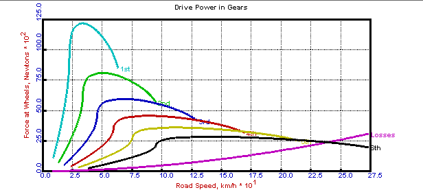

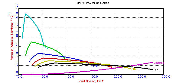

на эво9 передаточное число с двигателя на колесо
13.33 8.88 (0.66 от первой) 6.55 (0.73 от второй) 5.04 (0.77 от третьей) 3.98 (0.79 от четвертой) 3.16 (0.79 от пятой)
на с4 б5 передаточное число с двигателя на колесо
14.38 7.76 (0.54 от первой) 5.06 (0.65 от первой) 3.97 (0.78 от третьей) 3.31 (0.83 от четвертой) 2.81 (0.85 от пятой)
на первый взгляд коробка эво и в правду кажется более продуманнной и равномерной, однако если посмотреть на графики...
берем за основу что тачила у нас не для быдлопуляния по прямой, а для эстетского руления и филигранного прохождения поворотов.
тут мы видим полный разгром и катастрофу
у эво первая передача не пересекается со второй! ни одна из передач не имеет двойного пересечения!
это значит типа раллийная машина в штатной комплектации не может в медленном повороте на выходе переключится на 2 передаче вниз для максимального ускорения на выходе, да что там в очень медленном повороте она со второй на первую переключится неможет без разрыва потока мощности.
ну а если на всю эту беду наложить гораздо лучшую и длинную полку момента у битурбо, то выходит по части двигателя и коробки можно защитать полное поражение.

Я не знаю где ты достал эти графики или как долго их рисовал, но позволю заметить, что видимо ты никогда не видел графика замера мощности Эво и у тебя не совсем верные данные по передаточным числам КПП. ровно как и вес, расход топлива и момент указаный в авторевю. у 9ки момент 391нм а не 355. что за график? это момент на колёсах на каждой передаче? или что?
1st 2.785:1 / 2.909:1
2nd 1.950:1 / 1.944:1
3rd 1.444:1 / 1.434
4th 1.096:1 / 1.1
5th 0.761:1 / 0.868
6th - / 0.693:1
Final Drive 4.529:1 / 4.583:1
Рассматривая Эво8 БЕЗ мивека, пик момента приходится на 3500об\мин и продолжается с минимальным падением до 5000об\мин, если простить небольшую ступеньку, то до 5800. у 9ки полка ровнее и шире с низов. 3500 на второй передаче является 21км\ч, а 21км\ч на первой это 4540об\мин. Этого более чем достаточно, чтобы пройти САМЫЙ затычный поворот и ускорится в самом боевом режиме. И двойного переключения вниз на Эво просто не требуется. Что доказано на практике многочисленными победами любителей и профи на асфальтовых ралли-спринтах, состоящих исключительно из затычных поворотов.
про поток ты тоже не прав.
при переключениях на 7000об\мин, на 2ю ты попадаешь на 4500, на 3ю на 4800, на 4ю на 4900, на 5ю на 4500. А крутится он до 7400 легко. даже если крутить строго до пика мощности (6500), Эво всегда остаётся в полке максимальных значений момента.
Особенно видно преимущество Эво, если посмотреть на оба твоих графика одновременно, наложив их в одном масштабе. на всех передачах кроме первой, график Эво перекрывает график S4, имеющей больший момент, и держится гораздо выше до самого конца. да и потери чуть меньше. именно поэтому при похожих значениях мощи и момента, ауди держится за Эво максимум до 2й передачи.

я про систему полного привода ничего не говорил, несворачивай с асфальта на бездорожье :)
данные эво9 просто подставил в картест вместо данных эво8 и скопировал графики.
насчет массы нехохочите меня, если ты станешь утверждать что эво9 без шумки и мех приводами сидений весит больше чем моя эска на 40 кило, дискусию стоит закончить досрочно :D .
по передаточным данным неверны твои сведения, передаточные числа как в авторевью присуствуют в куче источников кроме них.
эво легче и мощнее, поэтому на прямой эска от него отстает на полтора корпуса примерно. уж точно дело не в торсене. насчет вывещивания заднего колес в повороте - это ты с рено клио спутал, у него там палка вместо задней подвески, вот ножкой и дрыгает задней.
нормальные койловеры по кругу и машина с независимой подвеской ничего задирать небудет
ты не понял, речь про переключение вниз со второй на первую.
блин уже до 7400 крутится, при отсечке 7000, что за волшебная машина такая! ее невозможно догнать, по ходу гонки она сама себя модернезирует :D
