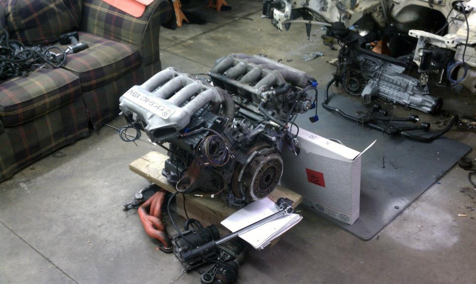

Как вам такой ход :af:
Da Phazz
Сообщения: 4138
Сообщение Da Phazz »
Вот это тебя штырит... Я конечно всегда посмеивался, что Аудевый V8 - это два гольфовых R4, но не столько...
Скажи главное, а нафига? Если уж реально соберешься ставить - бери заслонки от ABF - мозг адекватно их поймет.
Я бы например ставил 8 дросселей...
Falcon
Сообщения: 2222
Откуда: Kraków
Сообщение Falcon »
я тоже слегка посмеиваюсь, т.к. высота впускных окон на гбц рядной четверки и v8 разная
и на родные шпильки v8 такой коллектор не сядет, надо пересверливать все отверстия
ни рейку топливную, ни форсунки нормальные не поставить
а как прикол - симпатично

Это не мой проект, не мне решать...
С раннерами такой длинны этот мотор атмосферным нельзя оставлять.

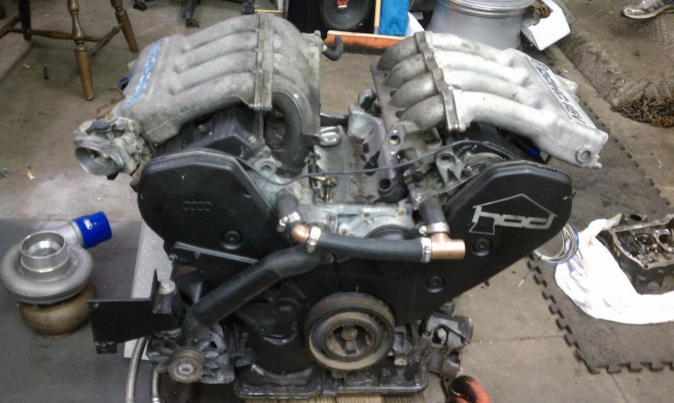

Тополини, если взять коллектор от Сирокки 16в (у него дроссель с другой стороны) и поставить на место левого, то получится, что оба дросселя будут вперед смотреть.

интересный проект особенно если будет би-турбо.
Интересно, как будет решен вопрос с двумя дроссельными заслонками и нтеркулерами, учитывая особенность компоновки впускных коллекторов.

Еще бы было совсем здорово, чтоб они смотрели в одну сторону, в идеале в середину развала блока, чтобы гемора с выходом от интеркулера было поменьше.
Потому что такая длинна будет хороша на низах, а на верхах она всё превратит в тупизну.

А чего тут удивляться?! На s6plus.de написано, что первый ваговский V8 3.6 с фау - это не что иное, как 2 мотора RP))

А бочарик не лопнет ???

Alex-494 писал(а):А чего тут удивляться?! На s6plus.de написано, что первый ваговский V8 3.6 с фау - это не что иное, как 2 мотора RP))
Гонево. Это 2 KR (PL)
RP восьмиклапанник со степенью 9.
