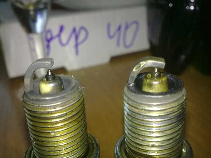

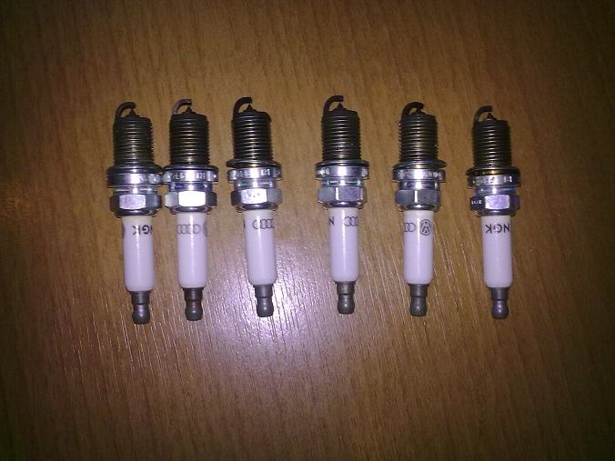

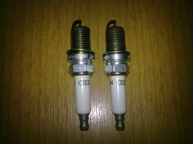

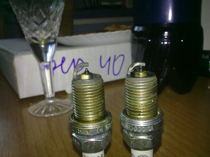

выкрутил свечи...на 3ех один бенз видно богатит на холодную...две черный как не рабочие и одну загнуло фоты прелогаются... Есть какие идеи что отвалилось?))

В котле в котором загнуло свечу мерь компрессию. Вообще померь её и по остальным. Скорее всего в этой странной прошивке сильно сдвинута отсечка по оборотам (а может убрана совсем), в итоге может быть банальный перекрут. После упирания в отсечку несчего умирать свечам или коммутаторам. Скорее всего съём голов как минимум.
