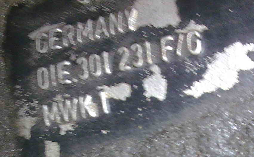

Ребят, сильно озадачен такой фигней: подготавливад коробку к продаже, стал смотреть номер, протер тряпкой, там первые цифры 01E... но она у меня 5-и ступка 8-O ! как такое может быть?..

а под фланцем левым внизу что выштамповано? у меня было CBL и номер какой-то

SergSV писал(а):Ребят, сильно озадачен такой фигней: подготавливад коробку к продаже, стал смотреть номер, протер тряпкой, там первые цифры 01E... но она у меня 5-и ступка 8-O ! как такое может быть?..
легко такое может быть. 5ступка кажется не цбл а CET

на V8 дорестайле стояли 5ти ступки 01Е

5-ти ступки CBD или CET на эсках
как таковой номер 01e..... ничего не значит, в такой коробке тоже может быть узкая первая - где-то на эту тему целая статья была
нужно смотреть серийник коробки, и отливку на корпусе под шестерную первой передачи, насколько я понял.

вот твой коробас:
[ATTACH]4988[/ATTACH]
еще немножко.

Jusez писал(а):на V8 дорестайле стояли 5ти ступки 01Е
на V8 дорестайле стояли 016.
CET скорее всего. брал себе такую, но она теперь 6 СТ -))
там снизу на корпусе дифференциала есть буквенное обозначение кпп
