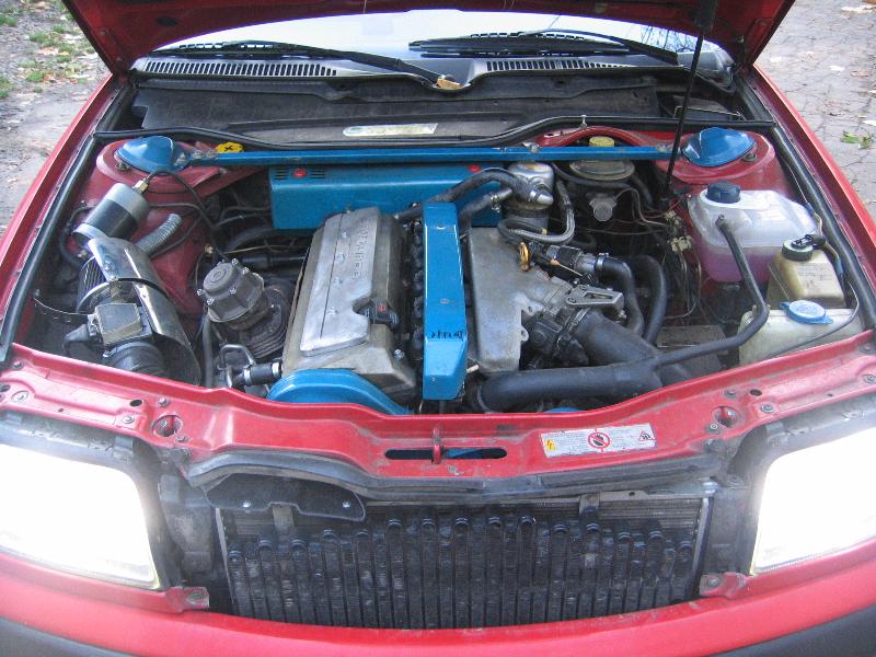

Извиняюсь за баян,вопрос про вентиляцию картера
Владимир Васильевич
Сообщения: 2289
Откуда: Tver
скиньте фотки системы вентиляции,после атмосферников не пойму как круги циркуляции работают
KOC
Сообщения: 354
Зарегистрирован: Вт июн 17, 2008 1:40 am
Откуда: msk
Сообщение KOC »
М62В46

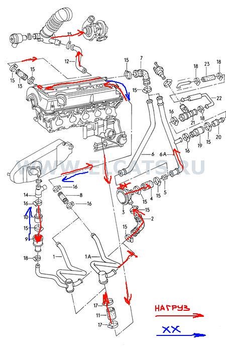

Владимир Васильевич
Сообщения: 2289
Откуда: Tver
если не затруднит хотябы стрелками покажите как происходит циркуляция када мотор не в давлении и када в давлении,или так распишите,спасибо)))
Владимир Васильевич
Сообщения: 2289
Откуда: Tver
ну хоть ктонить(((((
Запроцессил. Идея чисто моя. Основанная на МОЕЙ логике изменения давления. Точно не знаю, поправляйте. будем обсуждать.
RbnTs
Сообщения: 1345
Сообщение RbnTs »
Баяны, баяны... :-).
Есть разрежение - тянет в коллектор, поз.14 условно, есть наддув - тянет по длинному пути - так, где хомут 15, в итоге все равно в коллектор, только "издалека".
RbnTs писал(а):Баяны, баяны... :-).
Рубен Сергеевич, там много хомутов 15 :)
RbnTs
Сообщения: 1345
Сообщение RbnTs »
Миль пардон, ступил :-). Самый верхний, вход в гофру расходомер-турбина.
RbnTs писал(а):Миль пардон, ступил :-). Самый верхний, вход в гофру расходомер-турбина.
Ну а всё-таки на моём рисунке правильные идеи есть?

Владимир Васильевич
Сообщения: 2289
Откуда: Tver
ставиться в разрыв на пример между входом в клапанную крышку и выходом от клапана(круглый большой)))главное после клапана
