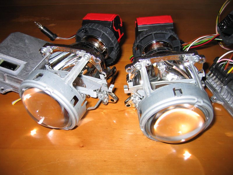

Алый писал(а):ну вот и я наконец-то приобрел би-ксенон с мерса 2005 года
вчера распоковал коробочку и был слегка расстроен
у меня линзы, вернее проводка, не такая как в первом посте
к самой лампочке идет разъем 3 провода с блоков розжига
а для управления шторкой ближний-дальний отдельные разъем, которого с блока розжига нету, а просто обкусаны провода
кто может подсказать какой провод куда подсоединять?
фото прилагаю
я себе купил новые точно такие же как и тебя,260 евро,
http://garna-fara.net/kit.htm(самые нижние в списке)всегда в наличии....качеством света очень и очень доволен...а когда еще включаю дальний (би+галоген в дальнем) то вообще еду и насалаждаюсь....в дальнем стоят PIAA.
еще вариант,http://garna-fara.net/modules.htm покупаешь отдельно би-линзы(новые) и корейский ксенон,..однозначно дешевле б/у мерсовских и им подобных,..а результат тот же.

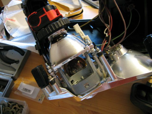

Я вот смотрю на фото в первом посте, так там вообще выкинули шторку и электромагнит
Может и себе так сделать? Может кто-то так и делал из форумчан?

Погляди фото где линза уже на отражателе фары стоит
там нету ни шторки ни электро-магнита
Van Helsing
Сообщения: 4556
Сообщение Van Helsing »
dimo61 писал(а):а это что как не шторка ? если её убрать,то будет только ДАЛЬНИЙ СВЕТ !!!
четкого пучка не должно быть !!! если он будет ,то на дороге будут видется ,как бы , две колеи ....ехать невозможно !!! от одних китайских линзованных фар для мерина 210 был такой эффект,еле победил...
Это изменеие фокусировки пучка света фар, а не шторка, шторка работает от электромагнита вверх/вниз, вертикально стоит (ближний), горизонтально ложится (дальний).

Алый писал(а):Погляди фото где линза уже на отражателе фары стоит
+1 прав абсолютно!
Van Helsing писал(а):Это изменеие фокусировки пучка света фар, а не шторка, шторка работает от электромагнита вверх/вниз, вертикально стоит (ближний), горизонтально ложится (дальний).
Van Helsing писал(а):+1 прав абсолютно!
фото снято с такого ракурса ,что вы и не увидите плоскую шторку, тк шторка на этом фото должна быть внизу отражателя, и отражатель её загораживает.........и принципе вам не пох,что там немец сделал ? вам что только дальний нужен или би-ксенон ? если би---то ставить со шторкой...
