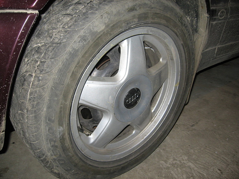

итак, если интересно.
установил 320мм с однопоршневым суппортом от Allroad.. думаю пока хватить должно)
хотя предлагали суппорта, задние 4х поршневые, от Порш Каен, но в силу нехватки времени не рассмотрел предложение. ведь надо было и скобы искать и переходники.. диски в конце концов
от Урода, аналогичные S4 B5, 2х поршневые с 321мм диском, к сожалению были по невероятно высокой цене, да и предложили, когда я уже всем закупился.
теперь мини фото-отчёт ))
старые тормозилки
снял суппорт со скобой и "отбил" прикипевший диск
320 vs 288 )
прокачка.. пытался только перед сделать способом оригинальным, но как итог прокачал всю систему, хотя недавно тормозуху менял((
финал
колодки-диски притёр и прокачал ещё раз на включённом зажигании.
тормоза отличные!
парни, всем спасибо за советы)
