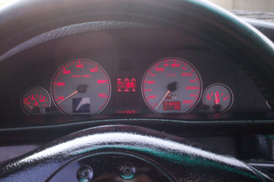

Билять))) у меня уже сделано!
DIZZY
Сообщения: 2235
Откуда: Рязань
Сообщение DIZZY »
И даже подсветка кнопки блока дифа тоже!

вот например

не хуже (на мыльницу правда снято)

А что за табло под тахой?
ЗЫ: мну тож на мыльницу ;)

vitaly-tar писал(а): :ay: :ay:
Это ЖК дисплейчик, планировалось в реальном времени графически параметры выводить (типа логи))) это еще до меня делали. Но сделали только изображение собачки на АТМЕЛЕ, меня она потом задолбала и я отключил.
