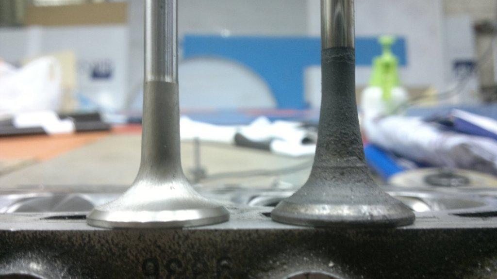

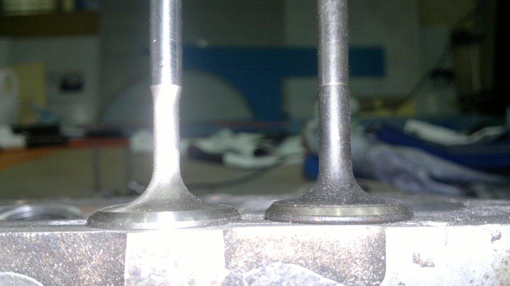

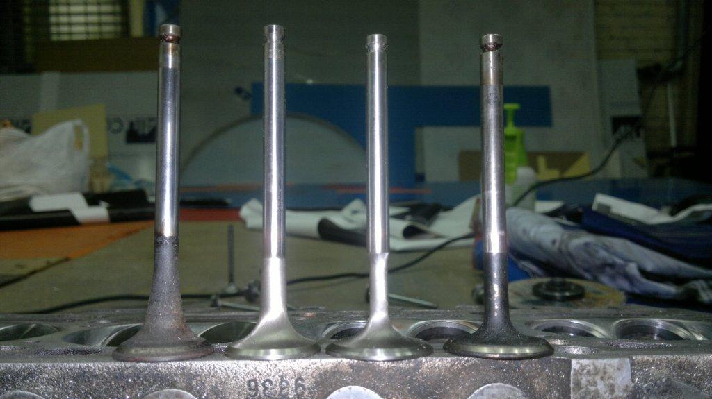

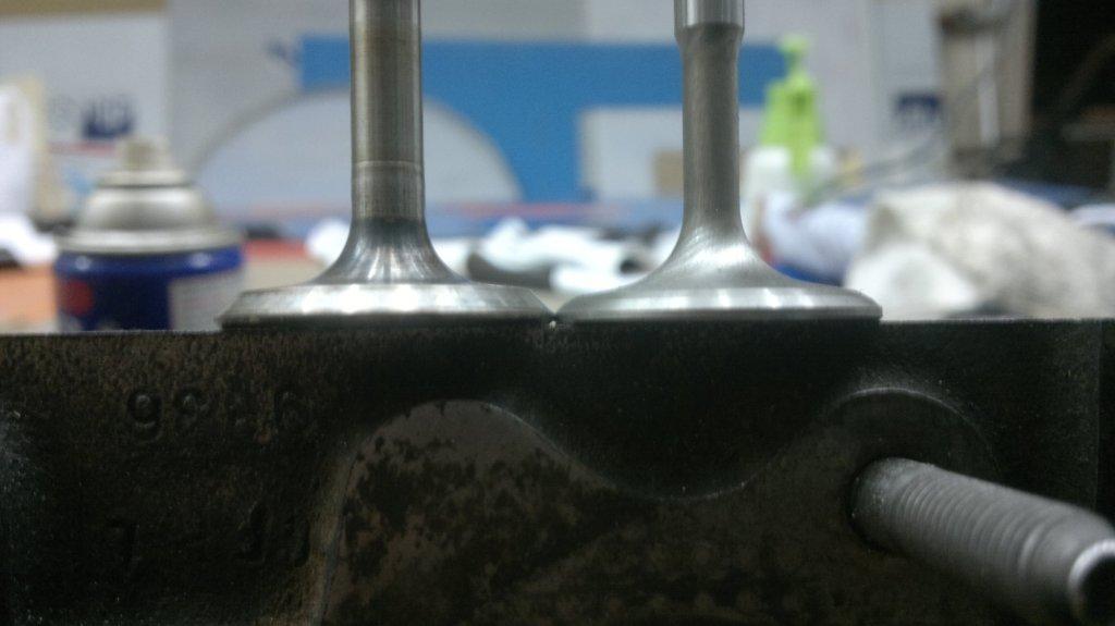

Сравнение клапанов сток vs Ferrea
Впускные решил полирнуть немного, для перфоманса
А вот выпускные из такого сплава, что фиг его чем возьмешь. Удалось только слегка шлифануть внешнюю кромку.

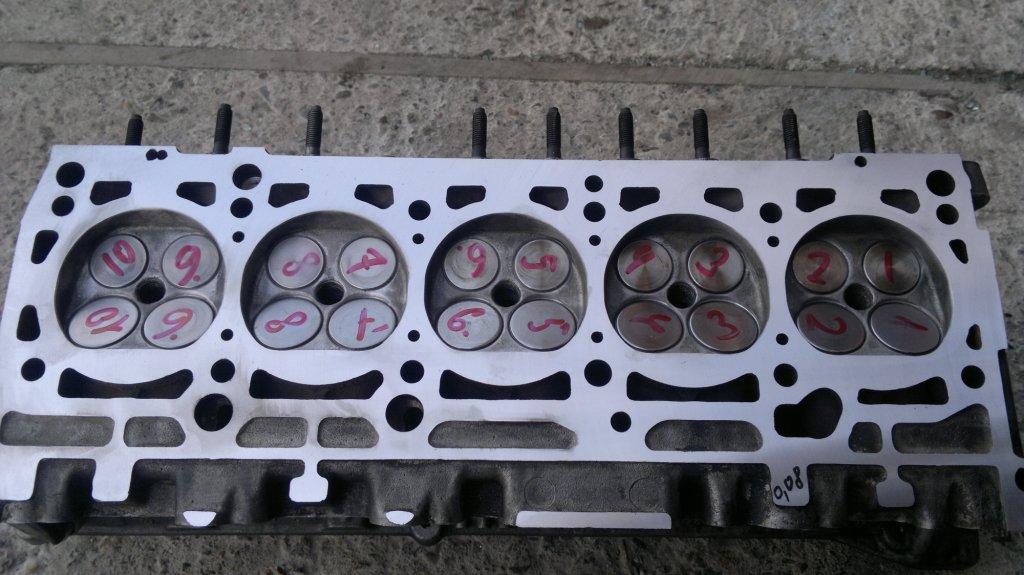

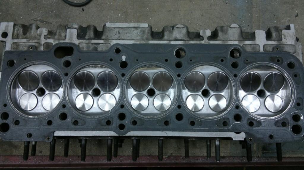

Забрал ГБЦ со шлифовки.
Заодно подправили седла, поменяли направляющие и притерли клапаны.
Начинаю процесс сборки.

Кстати, из собственных наблюдений:
Материал впускных клапанов, по моим ощущениям, мягче чем сток.
А выпуск сделан из такого сплава, что даже не захотел шлифоватся и полироватся. Конечно, без сравнений по шкале твердости, эти наблюденния субъективны.
По весу сток явно тяжелее.
