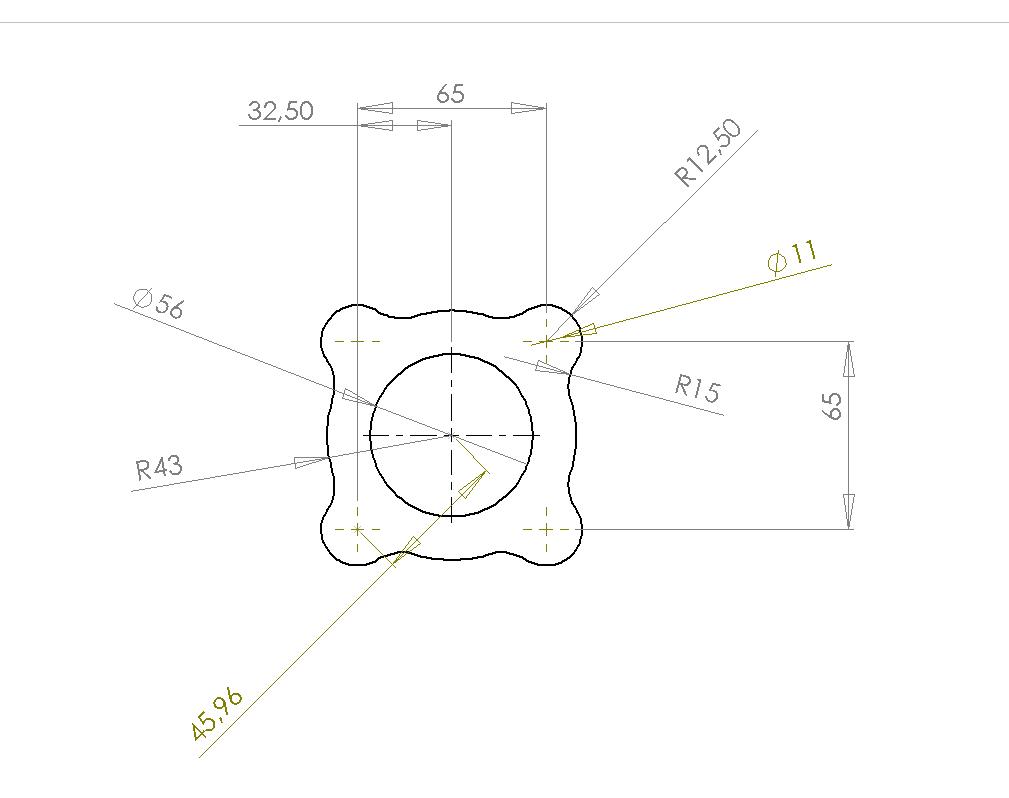

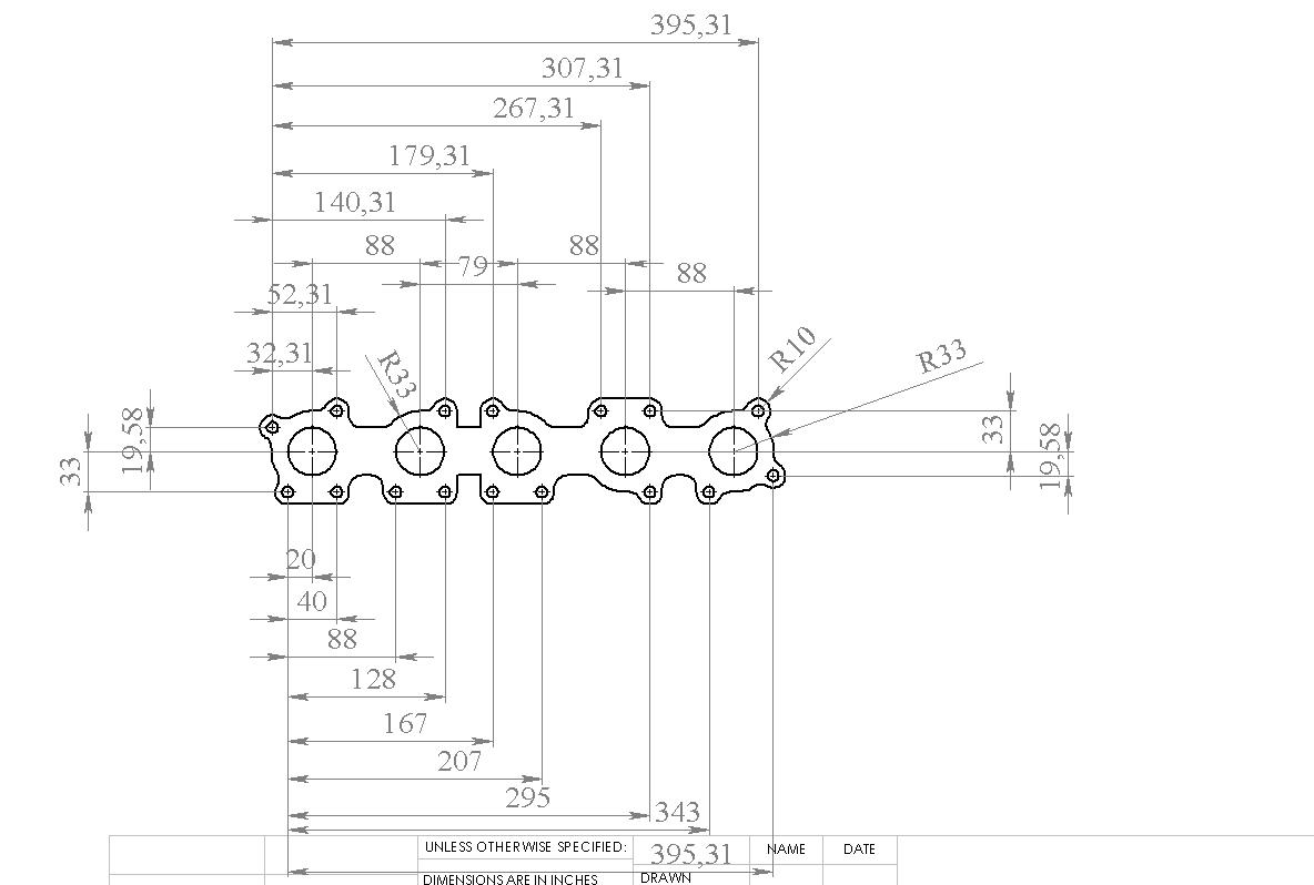

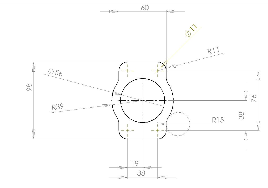

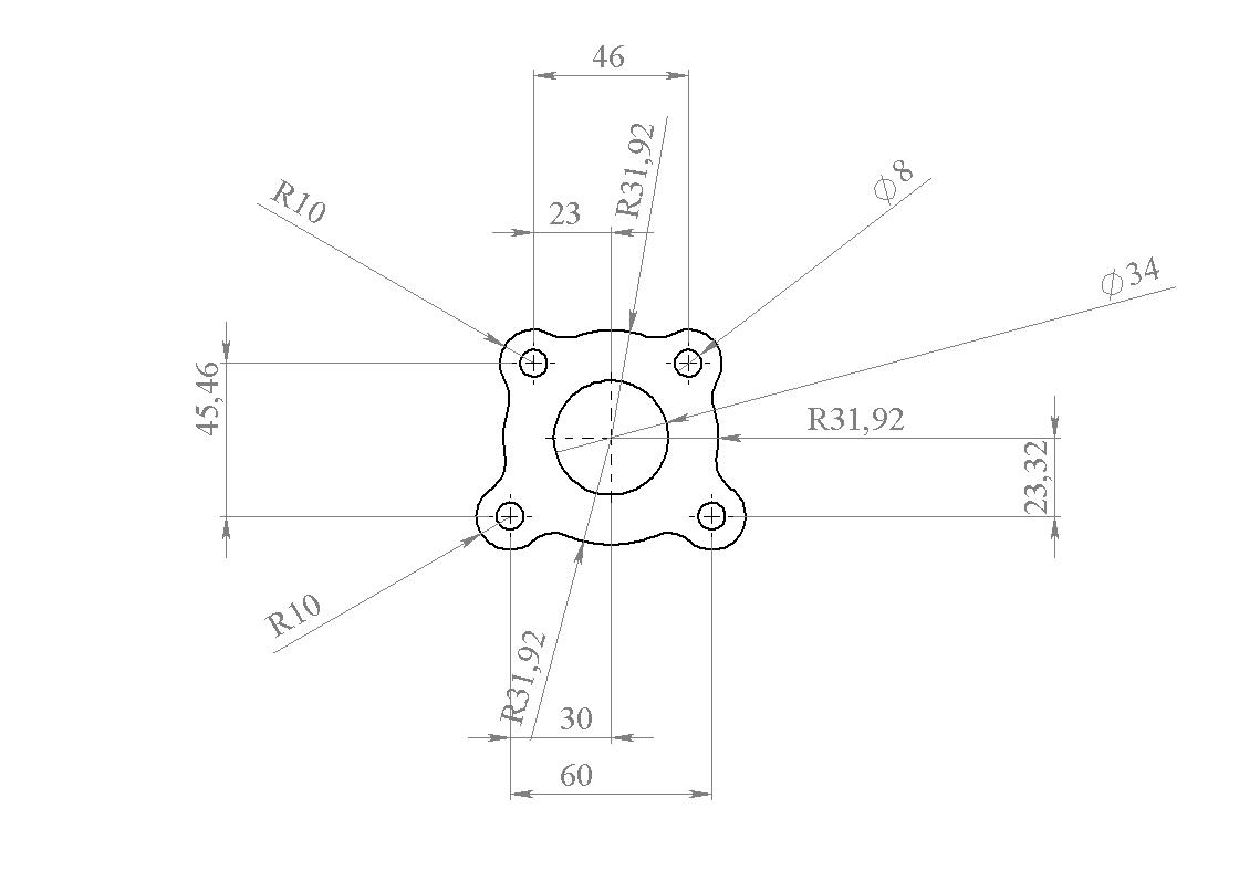

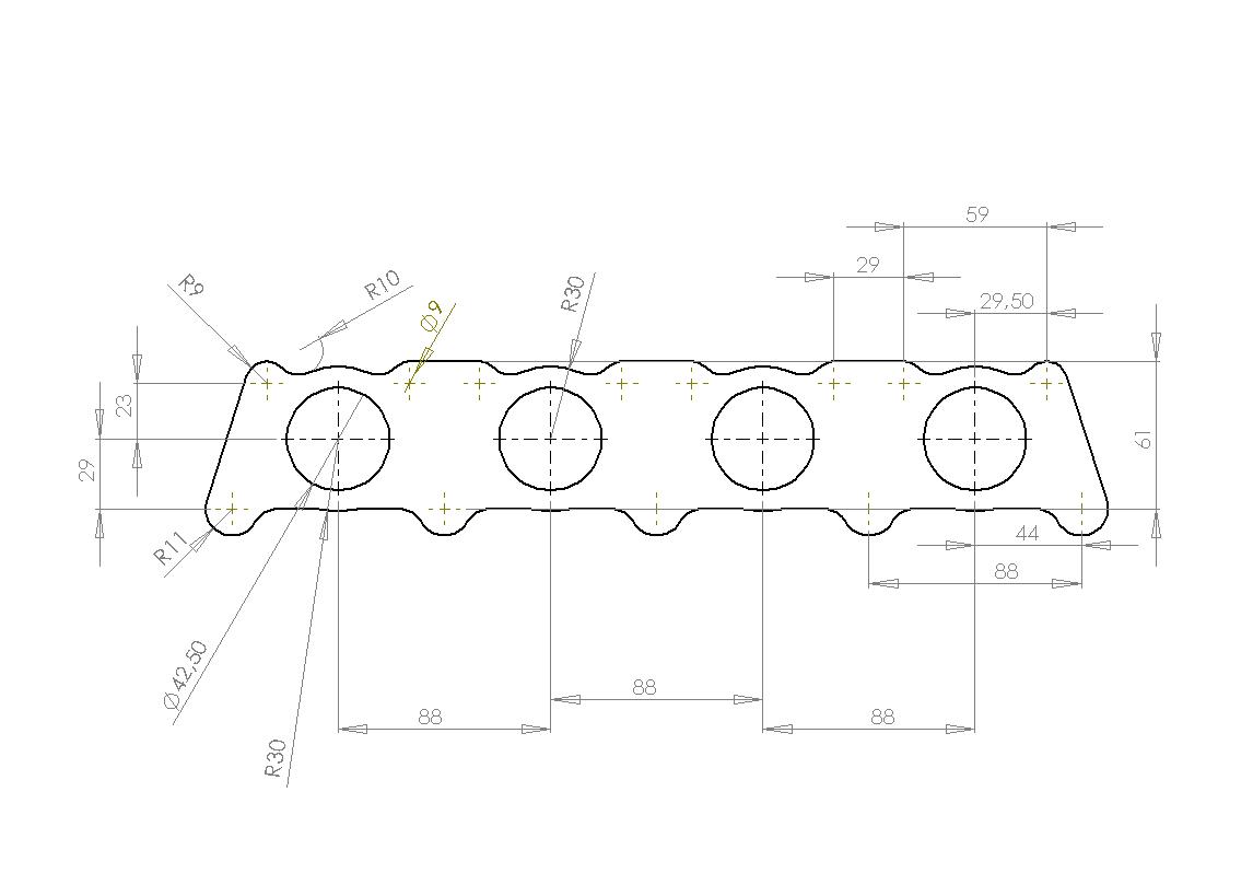

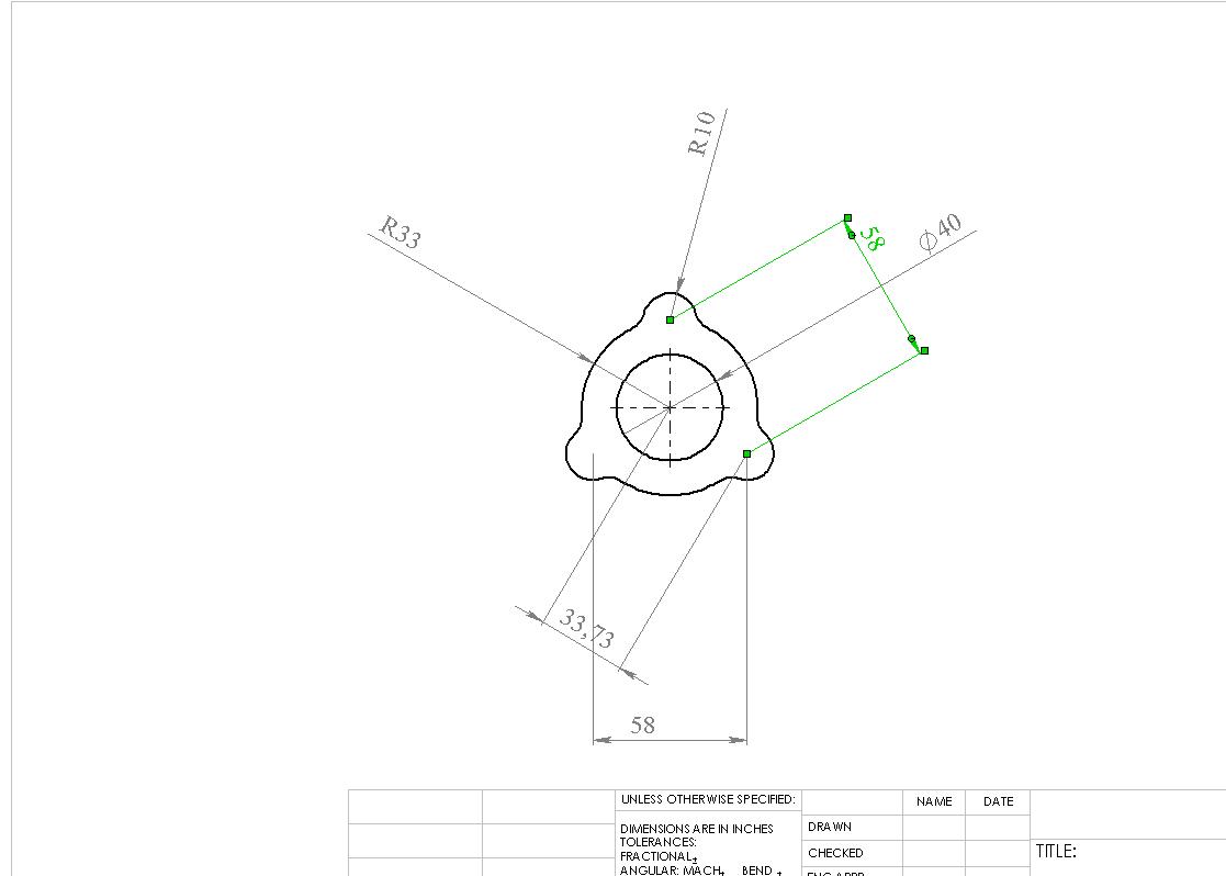

Чертежи
Сообщение sspils »
Зделаны мной в Solidworks, по ним нераз вырезалось и на лазере и на водорезке. ошибок нет.
f-c 1.8t vip kol.jpg (53.38 КБ) 417 просмотров
flanec glushitelja kkk26.jpg (41.1 КБ) 383 просмотра
выход вестгейт.jpg (44.46 КБ) 402 просмотра
вход в вестгейт.jpg (44.02 КБ) 430 просмотров
выпускной 20кл.jpg (68.7 КБ) 463 просмотра
