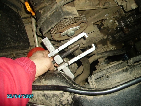

Съемник надо нормальный. Я делал: стальной диск подходящего диаметра, желательно потолще, центральное резьбовое отверстие под винт 10 - 12 мм и три отверстия под винты, заворачивающиеся в этот треугольник. Сходит он довольно туго
вот таким снимал не раз ...лапки в тисках придеживаешь ,чтобы не разъезжались ...
им же и шестерни с конусов V6,V8 снимаю ....

dimo61 писал(а):вот таким снимал не раз ...лапки в тисках придеживаешь ,чтобы не разъезжались ...
сегодня завернул винтом лапы трехногому съемнику :sad:
