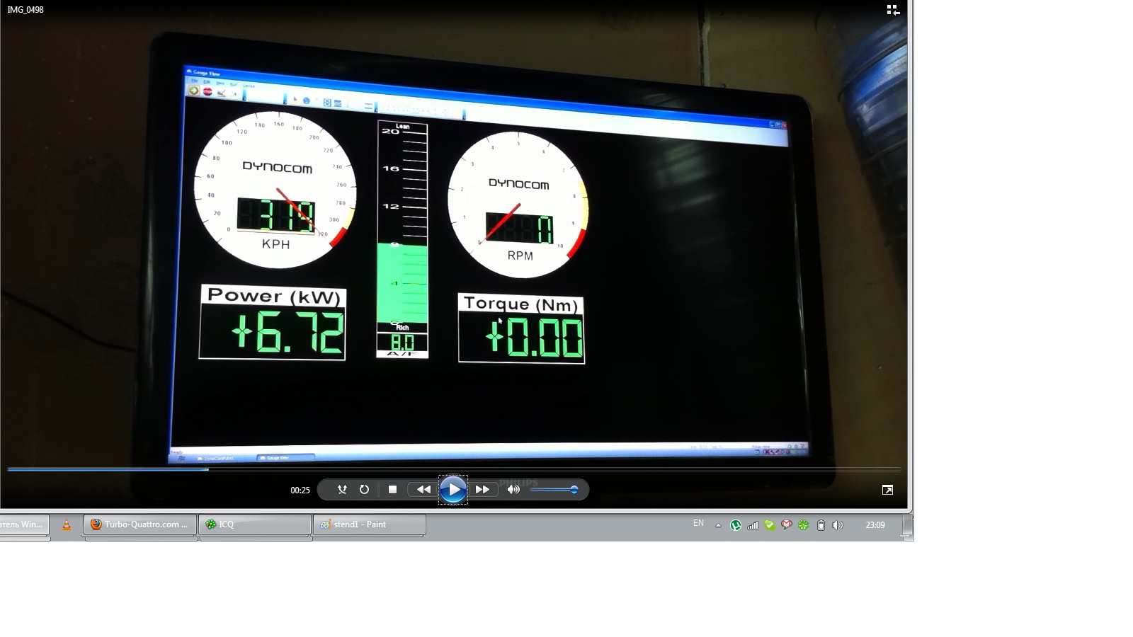

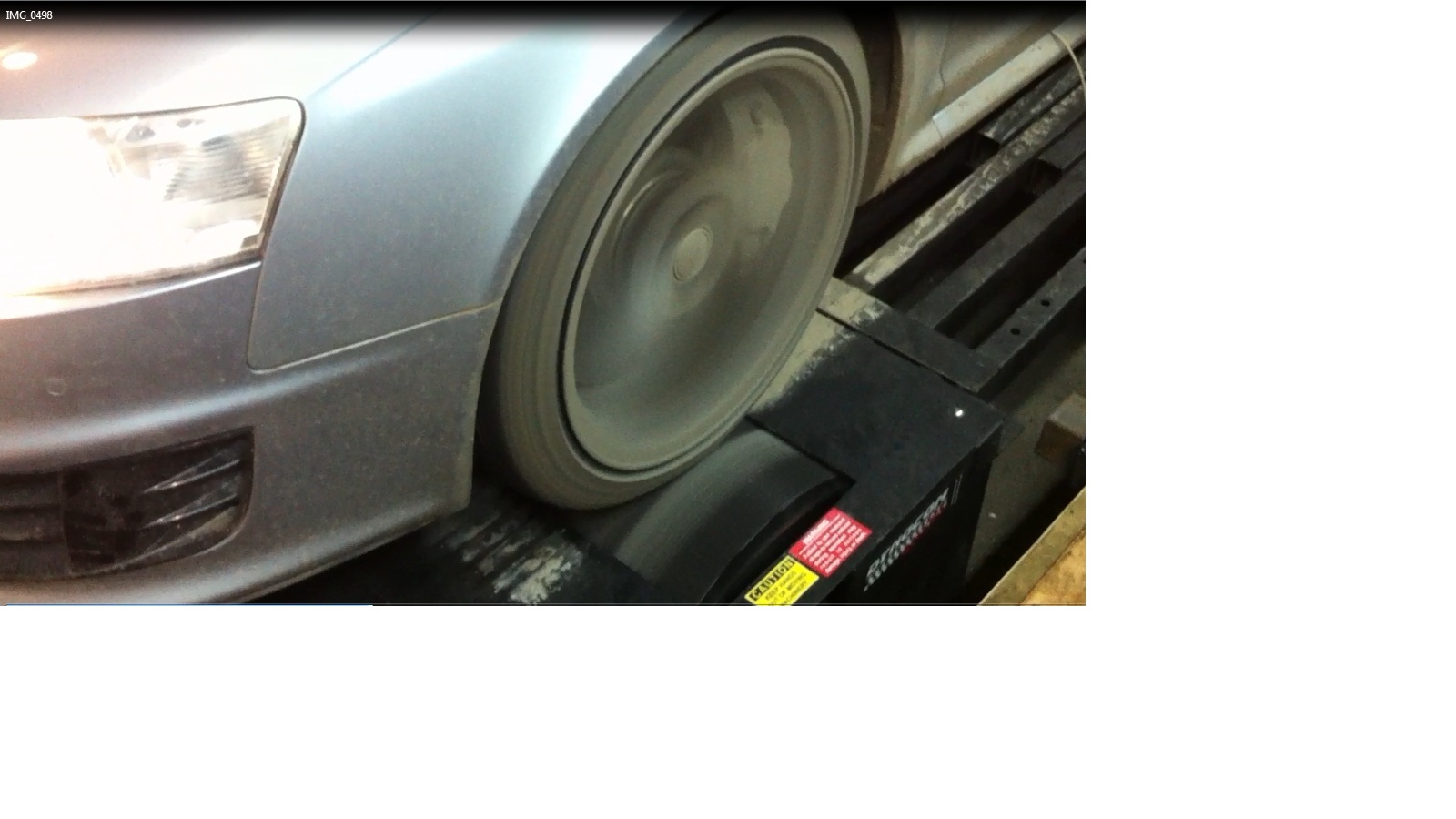

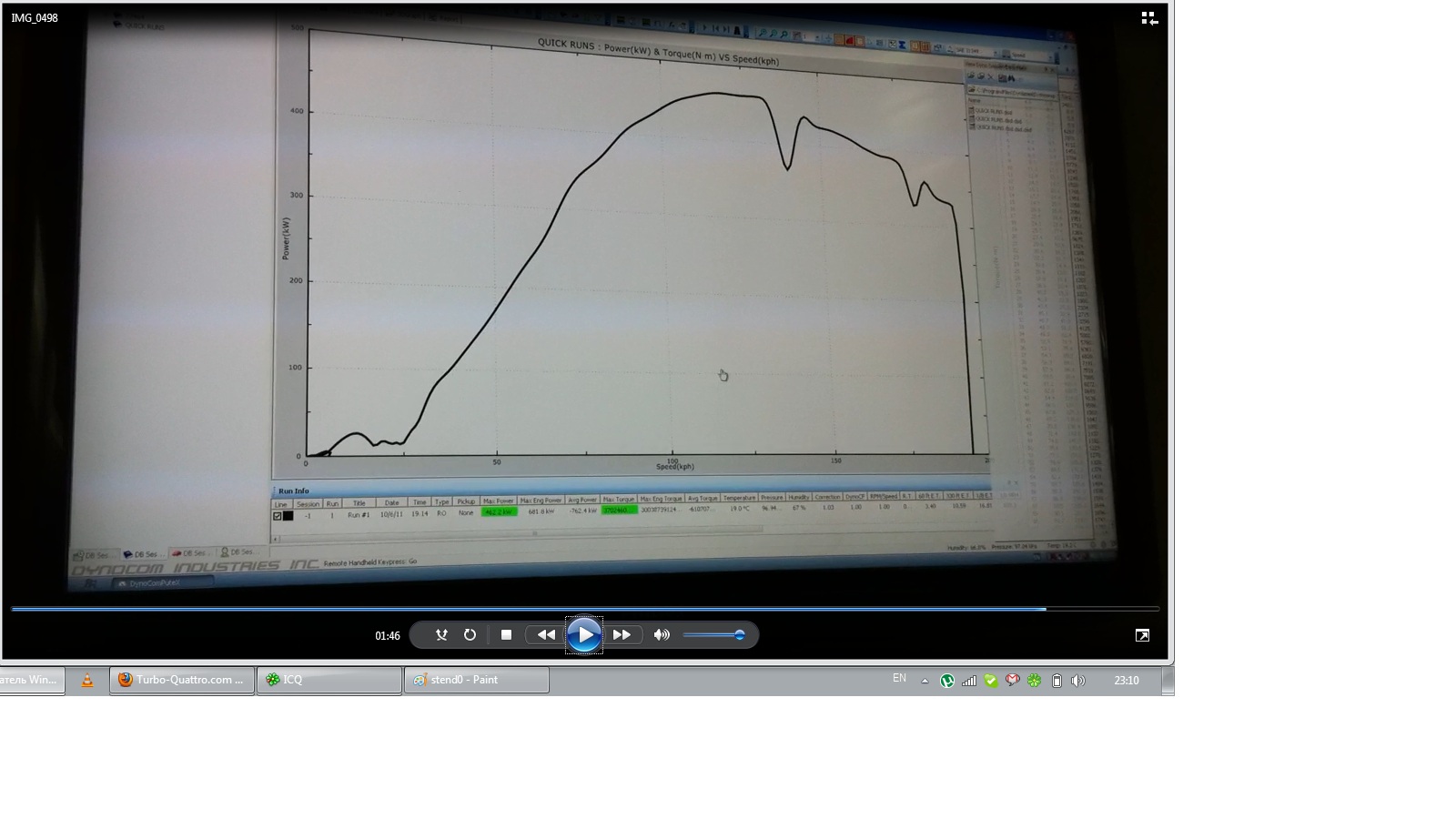

первый прогон так сказать.
подопытный - мой тазег
заказал срочно обд адаптер
пока тока на FMIC сможем мерять, нада второй вентилятор поставить чтоб равномерно всю морду охватить потоком.

вытяжку сделал, Серег?
а то от корчей вонь стоит ппц
без хорошей вытяжки афигеешь)

скаут 1.8 тси стейдж 2, 95 октан, лайт без фанатизма
5 передача
сток прошивка,к04 кулер
тюн прошивка,к04 кулер
4 передача тк 5 упирается в ограничение оборотов

Что то мало л.с. и Нм для К04...

это нормально, бенз 95 и версия не для гонок.

Это колёсные.
Учитывая что там 4*4 то нормально так, не трогая углов, кноков и защиты по топливу :)

а сделай скриншот не в киловатах а лошадях, но тонкой линией как на первом скриншоте.
Красивые такие линии - можно будет переслать интересующимся :)

для этого нада забить на все и идти с ней разбираться. заставить ее казать в нр + нм мне не удалось так сразу. короче нада сидеть курить. тут я замерил - о на сток похоже и ни чего не трогая перешел к тюненгу.
там мега много всего что можно делать но нада потратить время.
