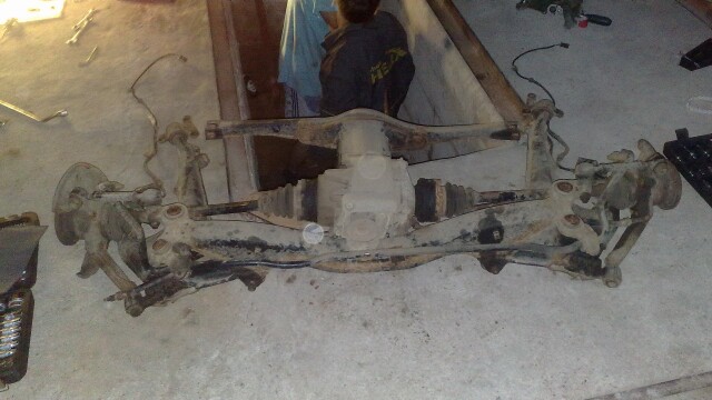

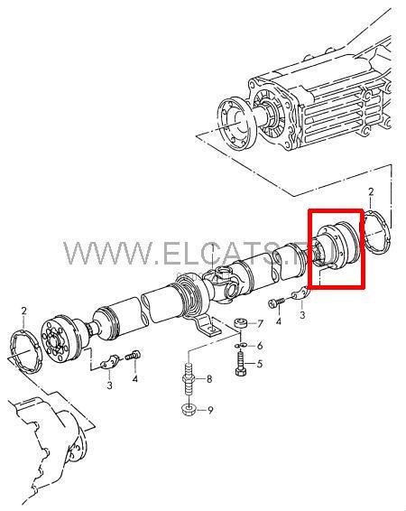

Вот я немогу присоединить к самому редуктору. Но картинке эта часть которую я разобрал целиком. Получается я когда разбирал откручивал шесть болтов под номером 4, и потом здернул все целиком редуктор с подрамником и с этой муфты и ли как там ее высыпались шарики там их 6 штук я вставил их обратно в сепаратор и щас не получается эту хрень собрать
kuhars6
Сообщения: 678
Откуда: Минск Беларусь
Сообщение kuhars6 »
вот эту штуку я разобрал и теперь не могу собрать :bu:
