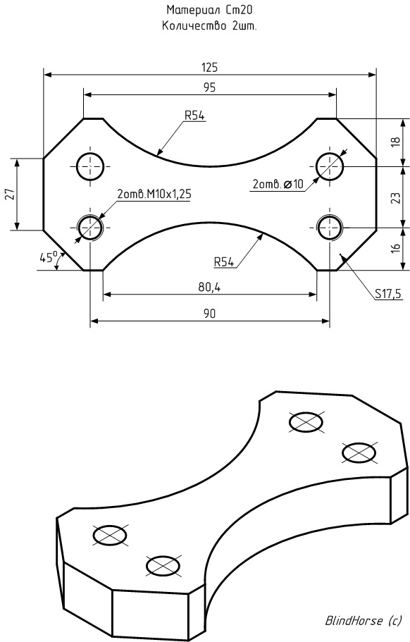

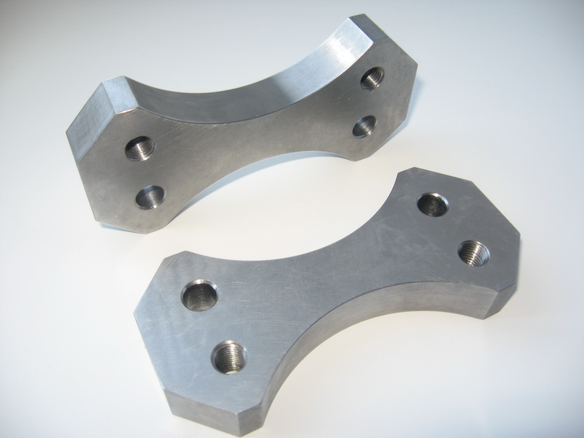

Вот как и обещал небольшой фотоотчёт... Тема конечна не нова, но может быть кому то будет полезна
Всё что необходимо:
Болты крепления N 907 403 02 (4шт).
Болты крепления N 910 587 02 (4шт).
Тормозные диски 4E0615601A (2шт).
Переходник (2 шт) (чертёж с сайта Blindhorse - спасибо всё очень чётко в размер) Сталь не ниже 20, мои изготовлены из 45 с последующей оцинковкой.
Всё остальное остаётся штатное!

Зы. Если возникли трудности с изготовлением переходника — заказывайте у меня… (45 сталь с оцинковкой 1500 за пару)
Кстати могу изготовить любые детальки, проставки и т.д, но только по вашим точным чертежам.
