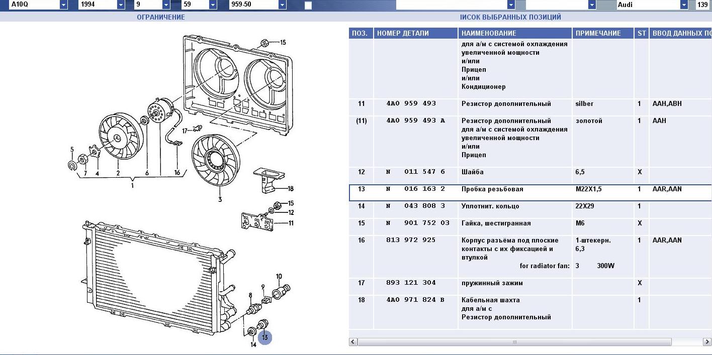

Судя вот по этой позиции, были машины без электровентилятора. Сам я видел только несколько AARов с одной лишь виской.
Romich писал(а):Судя вот по этой позиции, были машины без электровентилятора. Сам я видел только несколько AARов с одной лишь виской.
На AAR без климата электровентилятор используется только для афтеркулинга и датчика нет поэтому в радиаторе.
BlindHorse писал(а):На AAR без климата электровентилятор используется только для афтеркулинга и датчика нет поэтому в радиаторе.
причём эл.мотор тогда мощностью всего 50вт ...а не 300...
возможно на ааэне без климата так же.. у себя не видел таких машин живьём...
