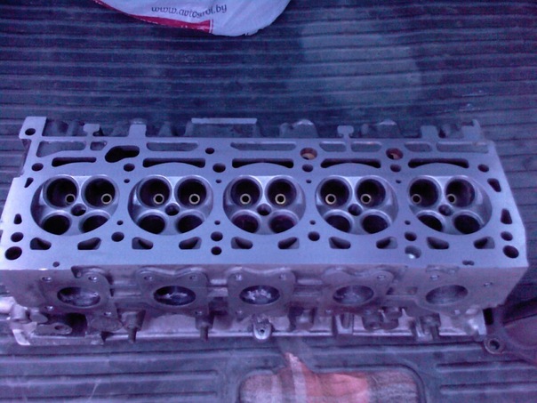

Сегодня шлифанули голову:
[ATTACH]4298[/ATTACH]

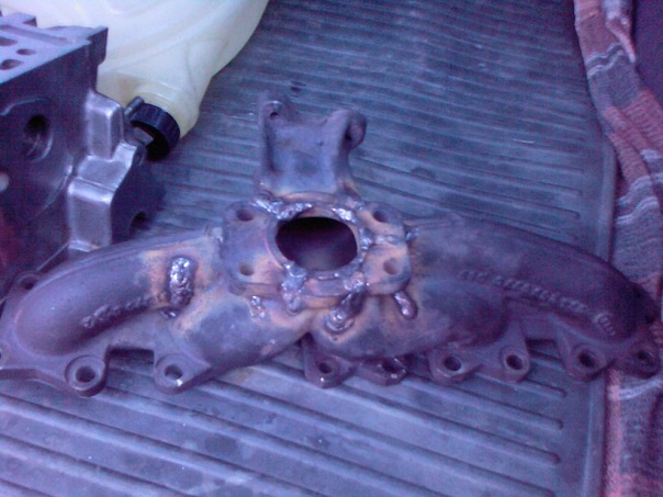

Заварили коллектор, был в трещинах...тяжело вариться чугуняка..завтра сделаем красивым, шлифанем плоскости:
[ATTACH]4299[/ATTACH]

Откуда RS коллектор?
VW Touran 2.0TDI/BKD/ 170+
петро
Сообщения: 690
Сообщение петро »
с рски ;)

Думаю в таком виде он проходит больше чем китайский....???

Чем варили чугуняку? От турбовых не приходилось варить коллектара, а с атмо варил не раз, пока ходят)
петро
Сообщения: 690
Сообщение петро »
kuhars6 писал(а):Чем варили чугуняку? От турбовых не приходилось варить коллектара, а с атмо варил не раз, пока ходят)
Завсыпали внутрь песок, грели, специальный электрод по чугуну, потом очень медленное остывание в печи.

Ясно также варил атмо, пробавал эксперементировать электрод по чугуну и медный. Помоему с медным по лучше получается.
петро
Сообщения: 690
Сообщение петро »
Когда медным вариш потом швы легче обработке поддаются.
