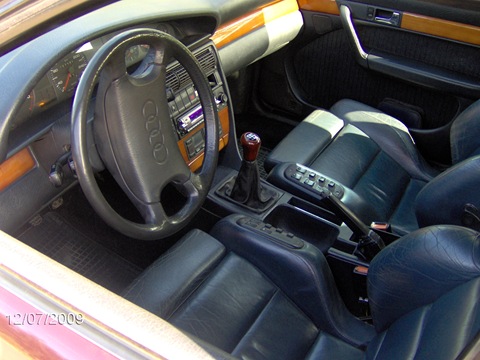

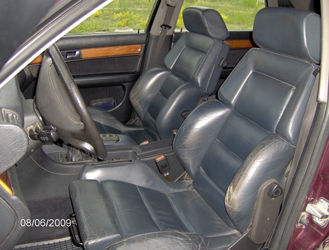

45ый кузов, рекаровские сидения, электро + подогрев и т.д.
все работает прекрасно, тока вот язык (который выдвигается вперед назад) как бы жестко не фиксиреутся, ну фиксируется но если сесть то сдвигается назад
кто нибудь сталкивался с такой проблемой?

загляни снизу, там пружинки U-образные на направляющих языка стоять должны, с одной стороны округлые, с другой плоские, а в самих направляющих - канавки под них. когда выдвигаешь - пружинка одной стороной попадает в канавку и фиксирует положение. если неправильно стоят или отсутствуют - не будут фиксировать.

Саша, спасибо! на обеих направляющих пружин не было, а на пассажирском тока одна осталась. Ну U- образные которые.
