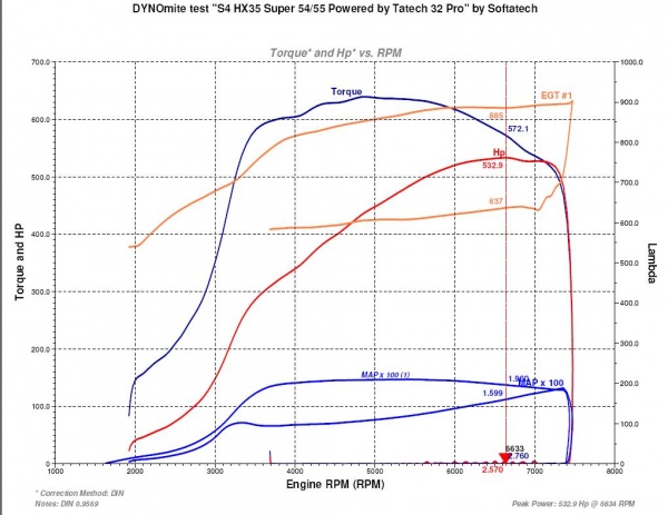

prj писал(а):Полный буст 4200 оборотов на третей передаче, валы AAN. Всего 250-300 оборотов позже К26/К27...
Похоже продаю свою К26/К27 и покупаю 3076 :)

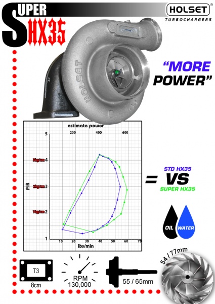

Позновато спулиться для "шариков", холсет hx35 super НА ВТУЛКАХ раньше спулится (по характеристикам колес один в один как gt3076)
GT3076R
Compressor:Ind Exd 57.0mm 76.2mm Trim 56 A/R 0.60
Turbine:Wh Dia 60mm Trim 84 A/R 0/82

HX35 Super меньше улитка чем GT3076R.
С 9cm^2 горячкой конечно она раньше спулится, но в отсечке детонирует гораздо при более низком наддуве чем 3076R с 0.82 горячкой.
Не надо сравнивать турбину на 450 сил с турбиной на 530-540.
