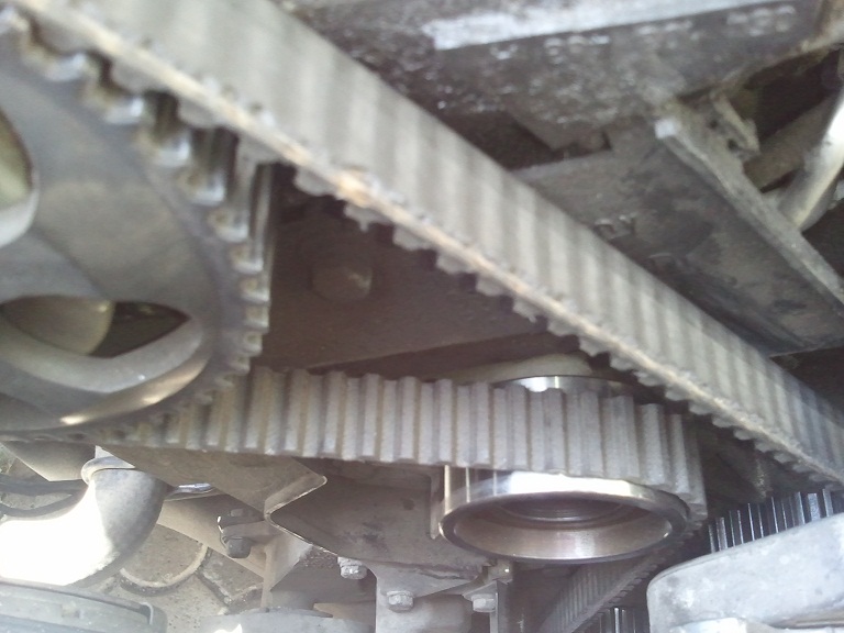

пришёл домой на тросике...
100s6
Сообщения: 1890
Откуда: город 312
Сообщение 100s6 »
а ремень ещё как будто всего 30ткм прошёл!!!!
наружний верхний край затёрся о пластиковую крышку,
главное-все зубья целы ,нет и намёка на трещины. ремень лемфордер

100s6 писал(а):а ремень ещё как будто всего 30ткм прошёл!!!!
как то он ушатано выглядит

karec писал(а):как то он ушатано выглядит
это верхний наружний краешек фаску себе снял о пластиковую крышку,ремень конечно-же с помпой под замену в ближайщие дни...

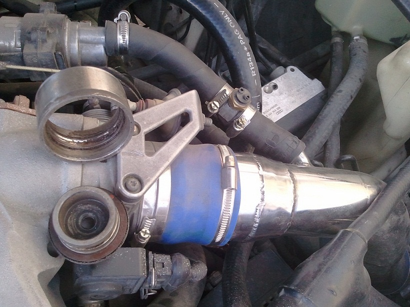

з.ы. что за датчик на патрубке-отводе на клапан холостого хода???

кот 500 писал(а):а почему ремень об крышку так трётся??? новый будет продолжать это дело)))))
да не конечно это дело продолжению не подлежит,ремень на место встал как надо с новым роликом .
по зы- пока это просто заглушка,хочу туда замутить датчик темп воздуха после кулера и цифровой указатель на ПП
ремень как новы! Ролк тоже смазать и ездить еще
