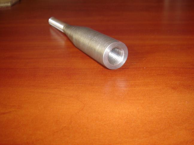

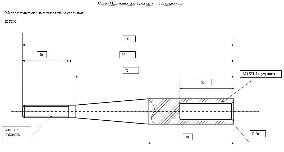

распорки нет! а по переходнику штока чертежа нет? ну или хотя бы на словах!

Alex-494 писал(а):распорки нет! а по переходнику штока чертежа нет? ну или хотя бы на словах!
яж тебе ссылку дал, ты хоть смотрел? там чертеж тоже есть

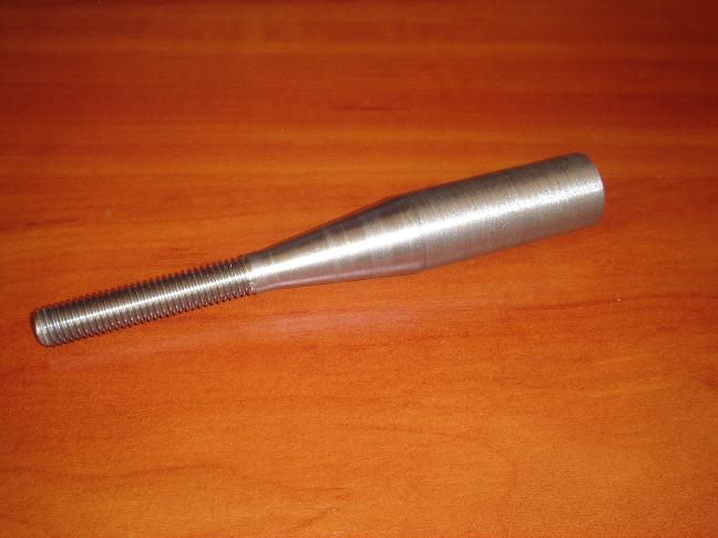

**)) берешь железку круглую 100мм длинной, с одной стороны сверлишь дырку +- 35мм глубиной и режешь резьбу М12х1,5 с другой стороны режешь наружную резьбу М10х1,5.. переходник готов))

Alex-494 писал(а):там шток из шпильки сделан и приварен тупо. никакого чертежа нету!
яж говорю не смотрел ты нифига, это ты отчет другой смотрел
кстати, чертеж Сержика!!!

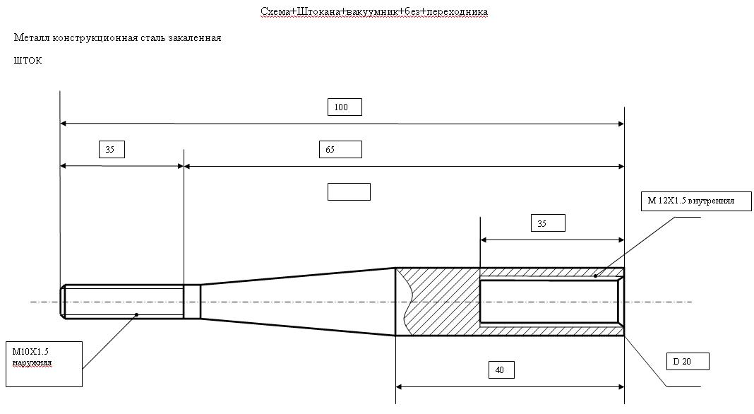

Edler писал(а):яж говорю не смотрел ты нифига, это ты отчет другой смотрел
***На самом деле чертеж длинного переходника не мой, а Сараича.. а я уже под короткий шток перерисовывал))

Serzyk писал(а):***На самом деле чертеж длинного переходника не мой, а Сараича.. а я уже под короткий шток перерисовывал))
яб который с переходником на пару см длинее сделал бы, хотя у меня самодельный переходин был а не бмвшный но размеры вроде одинаоквые сделали

у меня есть переходники штока. Кстати, я себе из длинного короткий сделал :) просто обрезал его по краям.
