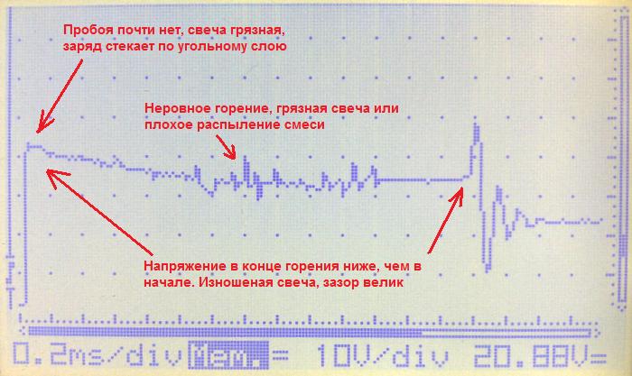

Во чего сегодня у себя намерял..
Сообщение dipspb »
Чо скажет коллективный разум по мыслям на картинке?
С уважением, Дмитрий
dipspb писал(а):Чо скажет коллективный разум по мыслям на картинке?
а эт че о_О
karec писал(а):а эт че о_О
Первичка.

Хм.. кардиограмма.. ? )))
Пробоя на осциллограмме вообще не видно, видать не поймал его прибор. Совсем не быть его не может. А так вроде нормально все, для сравнения нужны осциллограммы других цилиндров, смотреть длительность процессов.

А там, Юра, по всем горшкам более менее одинаково, но в этом пробой наиболее показательно "зализан" :)
Вот на разгоне и под нагрузкой - это будет интересно.

http://turbo-quattro.com/forum/showthre ... 169&page=6
тут разжевывалось более подробно.скажу что по мне так все нормально на этой данной картинке,хотя она не несет информации ни о чем кроме одной искры в конкретном цилиндре,надо смотреть все пять и в он лайн режиме.

поскольку осцил одноканальный и без онлайн связи с компом, я банально просмотрел осциллограммы всех горшков глазами, выбрал наиболее отличающийся по поведению горшок, и за несколько попыток захватил наиболее типичную картинку для него..
за ссылку огромное спасибо!
