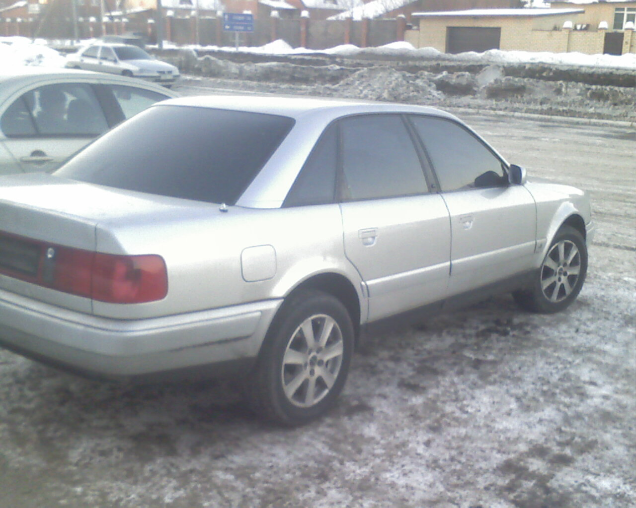

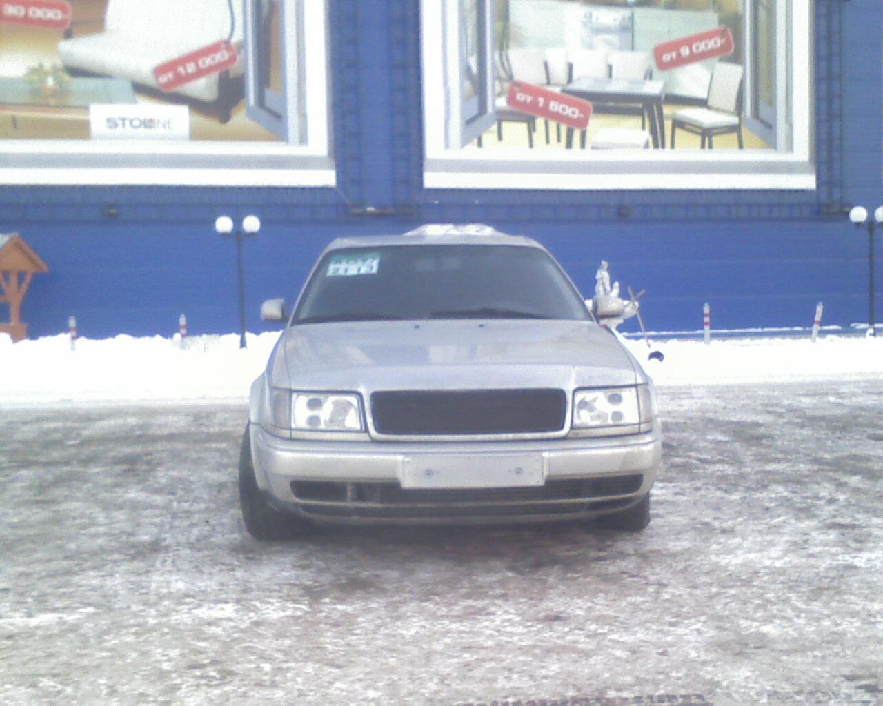

пара фоток..
Audi S4 2.2 Turbo quattro АКПП 94г.
