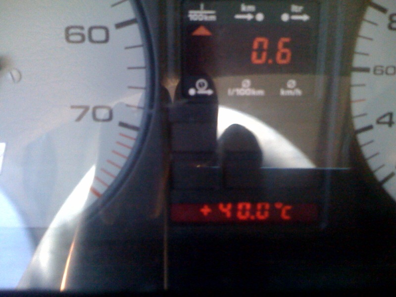

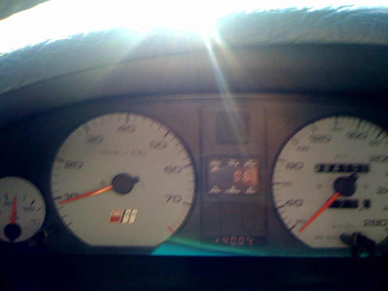

С температурой все нормально, 100-105 для этого двигателя норма в пробках. Правда у меня после замены радиатора вот так )

BlindHorse писал(а):С температурой все нормально, 100-105 для этого двигателя норма в пробках. Правда у меня после замены радиатора вот так )
у меня тоже так в легких пробках)
а вот если стал и в жару то бывает и 105)
