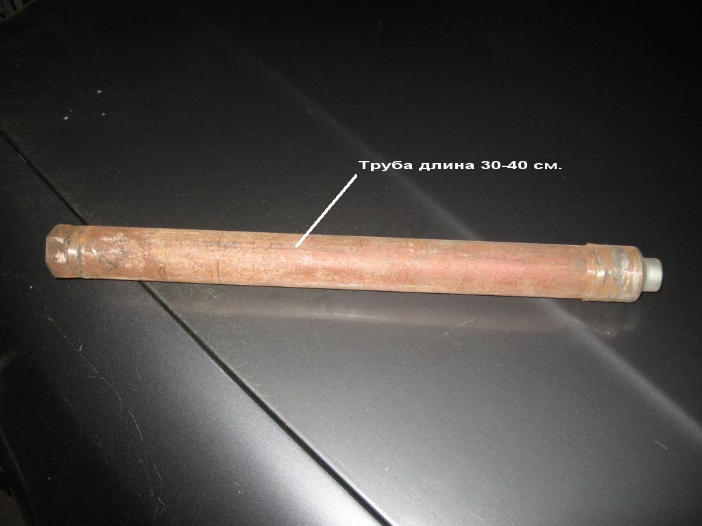

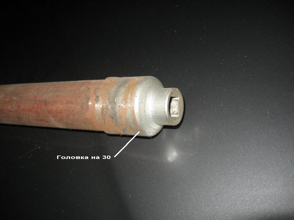

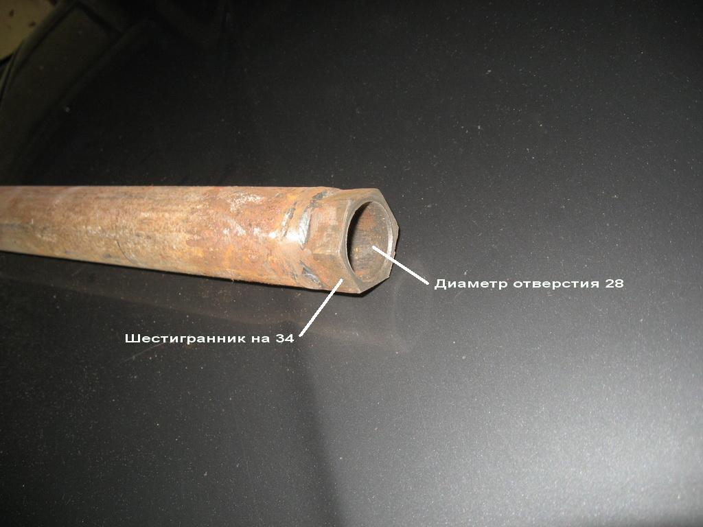

есть у кого чертеж ключа для откручивания гайки аммортизатора
Ключ сейчас пофоткал в гараже, завтра скину с размерами.

Ключ для гайки амортизатора:
