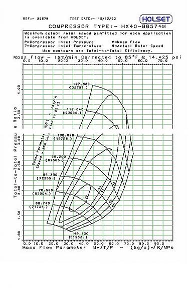

так все-таки чем конкретно gtx лучше gt? если смотреть на этот график
prj
Сообщения: 1909
Откуда: Tallinn, Estonia
Сообщение prj »
Выше эфективность - ниже IAT - больше плотность воздуха - больше зажигания - больше сил.

По этому графику особо не считаешь, так как островов эфективности нет.
Но в принципе, если имеется разширение диапазона, а значит скорее всего и эфективность выростает то в теории да, должно немного лучше спулится, если все остальные параметры равны.
Но тут интересен и например вес компрессора - если есть значительные различия то будет влиять итд...
Короче ставь и смотри - если стул жидкий, значит спул хороший :ag:

holset hx40 график :)
довай сравним
