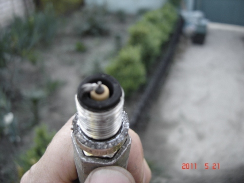

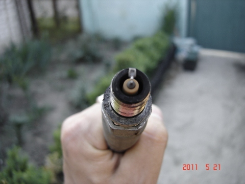

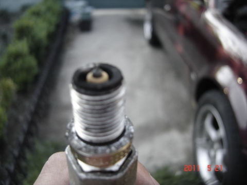

ну вот проехал 2000 км,и последняя поездка на дачу(100км) была с постоянной скоростью 160-220.
выкрутил свечи.

мое мнение что все нормуль. :ay:

Привет,Веталь.А по мне так изолятор даже светлый очень.Не беднит?А то что резьба с нагаром нормально.

AUDI SCL писал(а):Привет,Веталь.А по мне так изолятор даже светлый очень.Не беднит?А то что резьба с нагаром нормально.
Даров)
та вроде не беднит)аппетит хороший))
не интересно чего нагар на изоляторе.типа копоть.но если люди знающие говорят что нормально,значит так и есть))
