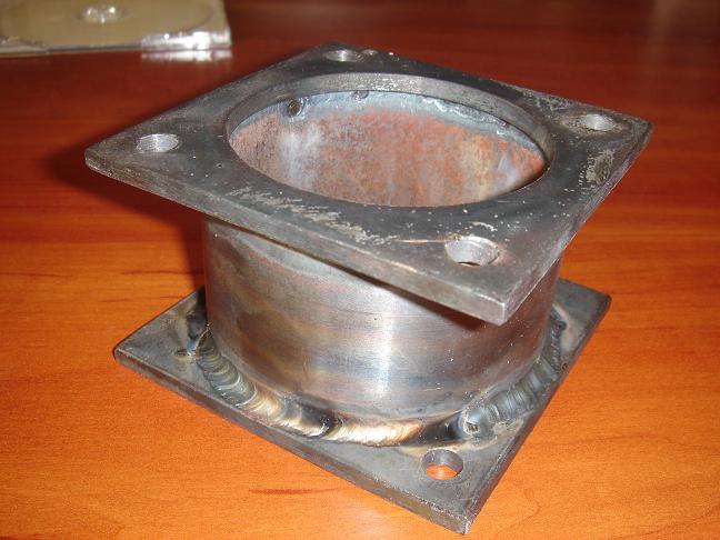

А какой вакумник на S2 coupe встанет.От авоськи подойдет?
А то мне тоже тогда надо такой переходник заказать.
s_garage
Сообщения: 1029 Зарегистрирован: Пт окт 19, 2007 10:04 pm
Сообщение
s_garage » Пн июн 30, 2008 8:28 am
FIRE писал(а): А какой вакумник на S2 coupe встанет.От авоськи подойдет?
на S2 другой преходник нужен-длинный
FIRE
Сообщения: 666 Зарегистрирован: Ср апр 30, 2008 4:11 pm
Откуда: ЮВАО
Сообщение
FIRE » Пн июн 30, 2008 3:23 pm
s_garage писал(а): на S2 другой преходник нужен-длинный
А есть размеры?Или у кого можно узнать.Я бы Заказал не думая.
Edler
Сообщения: 2003 Зарегистрирован: Чт фев 08, 2007 11:45 pm
Сообщение
Edler » Пн июн 30, 2008 6:02 pm
FIRE писал(а): А есть размеры?Или у кого можно узнать.Я бы Заказал не думая.
если речь о 6см-овых бмвшных то их навалом на разборах
FIRE
Откуда: ЮВАО
Сообщение
FIRE » Пн июн 30, 2008 8:57 pm
Edler писал(а): если речь о 6см-овых бмвшных то их навалом на разборах
Я честно говоря не в курсе какой переходник на S2 нужен.Но он мне нужен так как я тож буду на вакуум переходить.
s_garage
Сообщение
s_garage » Пн июн 30, 2008 9:09 pm
да нужен длинный 6 см от бмв
Edler
Сообщение
Edler » Пн июн 30, 2008 10:40 pm
FIRE писал(а): Я честно говоря не в курсе какой переходник на S2 нужен.Но он мне нужен так как я тож буду на вакуум переходить.
короткий 4,5смовый который на картине стоят на бмв 7ой модели в 32ом кузове либо 5ой серии 8циллиндровой там же между вакуумником и кузовом.
Длинный который 6см-овый стоит на обычных 5ых сериях этих же годов. Их на разборах больше.
